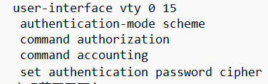

user-interface视图下的四条命令实现的效果是什么?最好通俗的说一下,谢谢
比如说用户接入会怎样,有什么限制

scheme不是说进行AAA认证了吗,后面又有set authentication password,意思是要进行双重认证吗?先通过AAA认证,然后还需要再次输入密码?
0_1 发表时间:2023-04-12
这个也属于aaa了
zhiliao_sEUyB 发表时间:2023-04-12
额,set authentication password 这个可以在通俗说一下吗?设置这个秘密的作用是什么
0_1 发表时间:2023-04-13
设置登录密码
zhiliao_sEUyB 发表时间:2023-04-13
1、认证模式为scheme,就是用户名密码认证
2、命令授权
3、命令计费
4、加密密码
