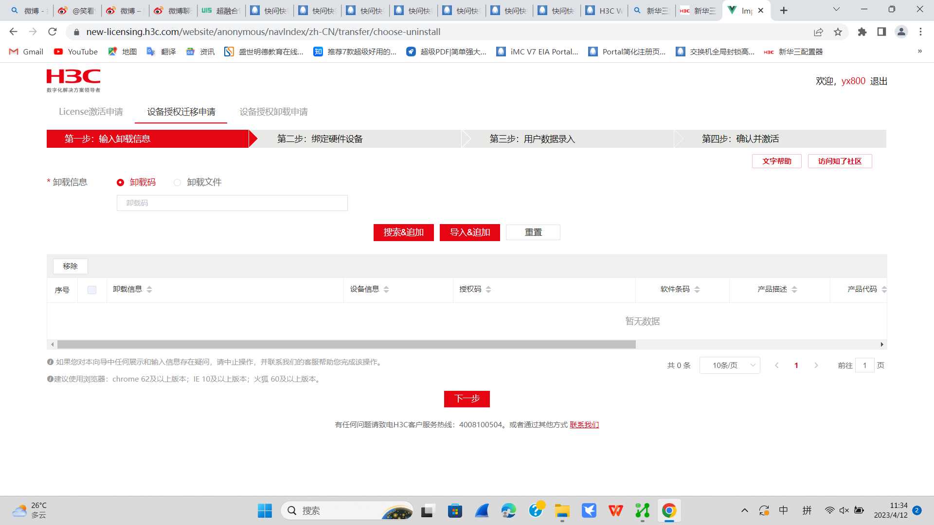

走授权迁移
https://new-licensing.h3c.com/website/anonymous/navIndex/zh-CN/transfer/choose-uninstall
王李平 知了小白
卸载码从哪里获取?

(2)     点击“设备授权迁移申请”页签。如果您在点击“设备授权迁移申请”页签时:
¡     已处于H3C官网用户登录状态,则H3C License管理平台会自动进入“设备授权迁移申请”页面,如图3-39所示,您可直接进行设备授权迁移申请。
¡     未处于H3C官网用户登录状态,为保护用户资产安全,避免设备授权被非法用户匿名迁移,实现授权迁移操作记录可溯源,请您先完成H3C官网用户登录,再进行设备授权迁移申请。完成H3C官网用户登录后,H3C License管理平台会自动进入“设备授权迁移申请”页面,如图3-39所示。
提示
完成H3C官网用户登录后,请尽快完成设备授权迁移申请。如果长时间(当前要求为4小时)内未完成授权迁移申请,H3C License管理平台会要求您重新登录H3C官网,并自动从当前操作页面退回到“设备授权迁移申请”第一步。
图3-39 设备授权迁移申请页面
(3)     在图3-39所示页面,选择“卸载码”并输入卸载码,卸载码的获取方法请参见“3.5.4  获取卸载码(需在源设备A上操作)”。卸载码有两种输入方式,请根据需要进行选择。
¡     单个输入卸载码
在图3-39所示的卸载码输入框中粘贴或手工输入完整的卸载码字符串,然后单击<搜索&追加>按钮,H3C License管理平台会自动获取该卸载码对应的卸载信息。重复执行该操作可输入多个卸载信息。
¡     批量导入卸载码
单击图3-39所示的<导入&追加>按钮,H3C License管理平台会弹出上传导入文件页面,如图3-40所示。下载卸载码Excel清单模板,在模板中输入卸载码后,保存并上传Excel文件,可一次导入多个卸载码,获取多个卸载信息。
图3-40 上传导入文件页面
(4)     如图3-41所示,选中需要迁移的卸载信息。单击<下一步>按钮,进入绑定硬件设备页面。
图3-41 卸载码输入完毕页面
