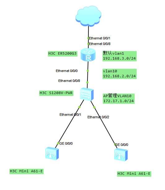

ER5200G3路由器管理的AP接入的电脑无法登录管理路由器,上网正常,请问是什么原因?
2023-04-12提问
  • 0收藏,1287浏览
ER5200G3 路由器
1、电脑直接连接路由器的LAN口默认vlan1(192.168.3.0/24),可以登录管理路由器,
2、AP管理vlan设置为vlan10 (172.17.1.0/24) ,
3、在此vlan10(路由器vlan10 192.168.2.0/24)下的电脑无法登录管理路由器,ping路由器网关IP(192.168.2.1)是通的,

我刚查了,这个poe交换机不支持管理,WIFI分配的业务地址是vlan10的192.168.2.0/24网段,这里说的登录管理路由器并没有涉及到分配给AP自身的172.17.1.0/24网段。

ping 3.1或2.1都是通的,Telnet 80 或443 不通,自带的防火墙功能也关了,所以我在想是不是只能用默认vlan1才能管理路由器,(原本是想跳过默认vlan1的,不过现在客户已经在用了,上网没问题,只是如果要管理路由器,需要在路由器上接根线而且LAN口要属于默认vlan1才行)

终于联系上客服了,默认是vlan1的地址能管理,其他vlan需要再添加上去,下次过去时修改下试试,谢谢你

在系统管理界面找找,有一个添加管理地址设置,可以把你的IP加进去
