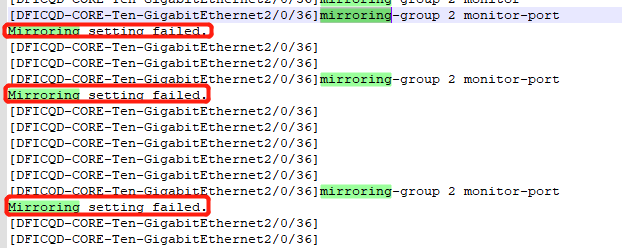

您的问题:交换机接口加入一个端口镜像的原接口之后加入第二个原接口,
然后第二个端口镜像没办法配置目的端口了。
之前已经group1 配置了反射端口方式二层远程端口镜像,group1和group2都有相同的源端口,现在想在group设置目的端口为2/0/36,但是提示失败,此时
2/0/36的
mirroring-group 2 monitor-port是在各端口都已经配置源端口
mirroring-group 2 mirroring-port both
的情况下输入的,请问是否有配置输入顺序?
或者请问是配置方式有问题?还是说设备工程中不支持这么配?

现在问题是镜像组设置目的端口报错
zhiliao_qe5xGv 发表时间:2023-04-12
