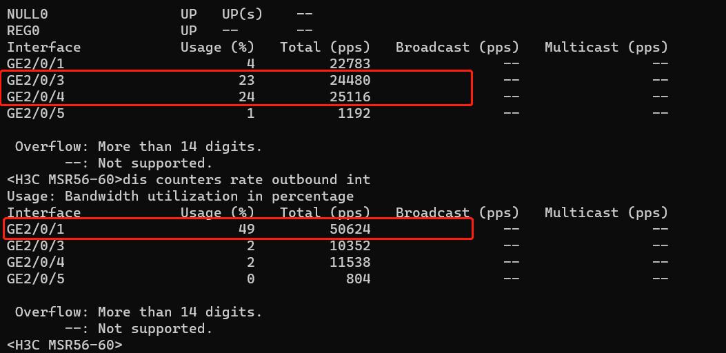

MSR5660其中一个GE口用超六网线接华三 s7003X一个口,是不是MSR5660这个口最大带宽就是1G(如GE2/0/1)。如果两个设备拿光模块连接是不是MSR5660 就要选10GE口,说明这个口最大就是10G带宽。这种方式可以操作嘛,请大神给建议。
