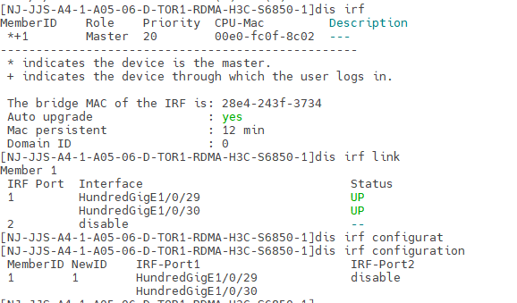

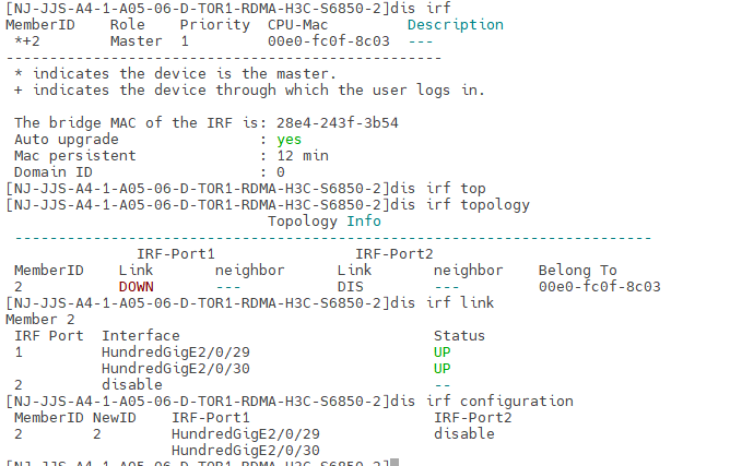

执行结束后未见堆叠生效
交换机1查询信息:
交换机2查询信息:
第一台的irf-port 1/1
第二胎的irf-port 2/1
最后一位数字不能一样
所以你可以把irf-port 2/1改为irf-port 2/2就行了
筱坏 七段
粉丝:8人 关注:0人
irf端口不对,主板1/1,备板就2/2
粉丝:7人 关注:0人
