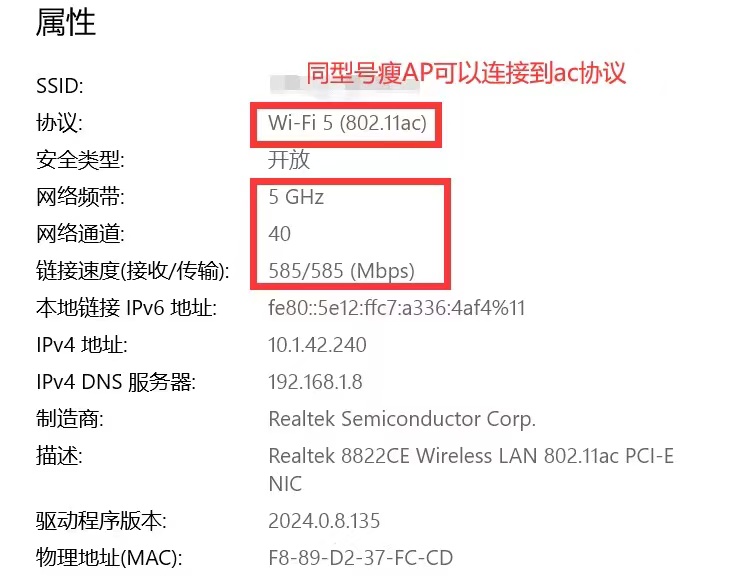

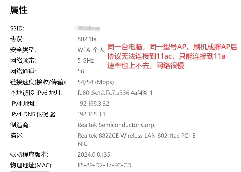

wa4330-acn刷机成胖AP以后,网卡连接信息中查看协议始终为802.11a协议,无法连接到802.11ac协议。
局域网速率与互联网测试都很满,互联网测试只能达到20M/s左右,局域网传输速率2M/s左右

第一张图你的安全机制是wpa,AP上改为wpa2试试
可以了,非常感谢您。

在PSK接入端(AP)配置PSK (1) 启用port-security [AP]port-security enable (2) 配置无线接口,认证方式为PSK [AP]interface WLAN-BSS2 # 配置无线端口WLAN-BSS2的端口安全模式为psk。 [AP-WLAN-BSS2]port-security port-mode psk # 在接口WLAN-BSS2下使能11key类型的密钥协商功能。 [AP-WLAN-BSS2]port-security tx-key-type 11key # 在接口WLAN-BSS2下配置预共享密钥为12345678。 [AP-WLAN-BSS2]port-security preshared-key pass-phrase 12345678 (3) 配置无线服务模板 # 创建一个crypto类型的服务模板2。 [AP-wlan-rp-rp]wlan service-template 2 crypto # 设置服务模板2的SSID为h3c-psk。 [AP-wlan-st-2]ssid h3c-psk # 使能开放式系统认证。 [AP-wlan-st-2]authentication-method open-system # 使能TKIP加密套件。 [AP-wlan-st-2] cipher-suite tkip # 配置信标和探查帧携带WPA IE信息。 [AP-wlan-st-2] security-ie wpa # 使能服务模板2。 [AP-wlan-st-2]service-template enable (4) 在射频口WLAN-Radio 1/0/2绑定无线服务模板2和无线口WLAN-BSS 2。 [AP]interface WLAN-Radio 1/0/2 [AP-WLAN-Radio1/0/2]service-template 2 interface WLAN-BSS 2 如果安全机制改成wap2的话执行第四步,报错信息为: Error: Required authentication for 802.11i on interface is not configured, please configure it ,所以只能是wpa的认证,请问这个问题怎么配置?
zhiliao_svYuka 发表时间:2023-04-12
你别用tkip。你用ccmp,再把安全机制改为wpa2或者rsn
我不是答神 发表时间:2023-04-12
可以了,非常感谢您。
