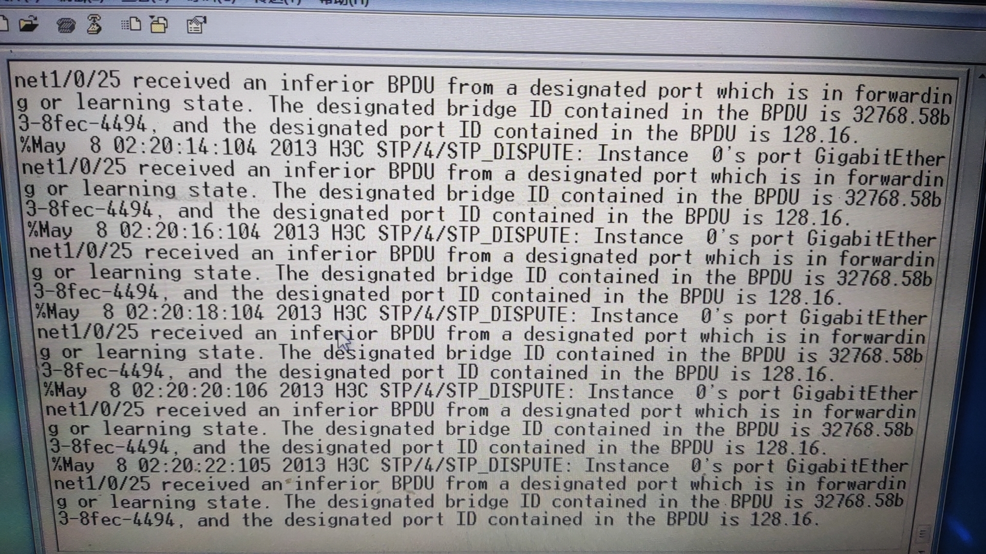

交换机生成树报错

交换机报错

收到了低优先级的bpdu报文,建议看下接口连的对端设备
粉丝:13人 关注:11人
看log是在正常转发或学习状态下接收到了一个优先级较低的BPDU(Bridge Protocol Data Unit),可能会导致网络环路的出现。
这种情况可能是由于网络中存在了多个生成树实例,或者生成树协议的配置不一致导致的。解决这个问题的方法通常包括以下几个步骤:
  1. 检查网络中所有交换机的生成树协议配置,确保生成树协议的参数和设置一致,特别是在涉及到多个生成树实例时,需要确保实例之间的参数和配置一致。
  2. 检查所有涉及到的交换机端口的配置,包括端口的状态、角色(Root Port、Designated Port、Non-designated Port等)和优先级设置,确保端口的配置一致。
  3. 检查网络中是否存在网络环路或者冗余连接,确保没有任何冗余连接导致生成树协议不稳定或者出现环路。
  4. 如果问题仍然存在,可以尝试重新启动涉及到的交换机,或者重新配置生成树协议的参数,确保生成树协议能够重新计算生成树并收敛到正确的拓扑结构。
