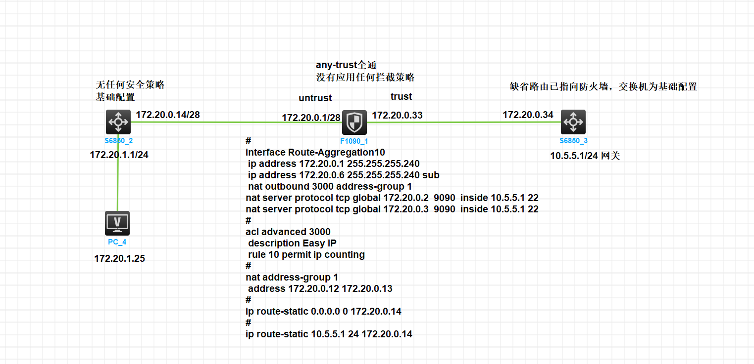

M9000防火墙nat server 同一个内网地址分成两个地址进行转换,一个能通,一个不能通。
2023-04-12提问
  • 0收藏,1502浏览
172.20.1.25访问 172.20.0.2 9090不通
防火墙没有查到会话
172.20.1.25访问 172.20.0.3 9090能通
防火墙有会话
防火墙和交换机都是IRF
粉丝:2人 关注:0人

删掉 0.3 保留172.20.0.2 9090 始终不通,把0.3加上马上就可以了
yangqian 发表时间:2023-04-12
debug nat看一下,不行把所有配置清空,重新配一下,debug ip packet、security-policy

1:这情况得抓包看,是否报文产生。
2:可能是irf的问题。
3:debug看不出
4:如果报文到了防火墙,可以看下是否被拦截,或者说芯片丢弃。
这个信息看不出来呢
zhiliao_N0.88 发表时间:2023-04-17 更多>>
*Apr 13 11:23:06:344 2023 CQGS-DC-WW-M9006-FW IPFW/7/IPFW_PACKET: -Chassis=1-Slot=5.1; Discarding, interface = Route-Aggregation10 version = 4, headlen = 20, tos = 0 pktlen = 60, pktid = 36970, offset = 0, ttl = 60, protocol = 1 checksum = 38416, s = 172.20.0.2, d = 172.20.0.28 channelID = 0, vpn-InstanceIn = 0, vpn-InstanceOut = 0. prompt: FIB BLACKHOLE. Payload: ICMP type = 0, code = 0, checksum = 0x4cf1. (debug)信息
