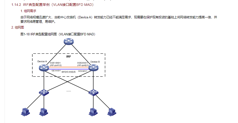

粉丝:105人 关注:1人
目  录
1 IRF
1.1 IRF简介
1.1.1 IRF的优点
1.1.2 IRF的应用
1.1.3 IRF基本概念
1.2 IRF工作原理
1.2.1 物理连接
1.2.2 拓扑收集
1.2.3 角色选举
1.2.4 IRF的管理与维护
1.3 IRF配置限制和指导
1.3.1 IRF规模限制
1.3.2 组建IRF时的注意事项
1.3.3 选择IRF物理端口时的注意事项
1.3.4 IRF形成后的配置限制和指导
1.3.5 IRF与其它软件特性的兼容性与限制
1.3.6 配置回滚限制
1.4 搭建IRF环境
1.4.1 规划IRF成员设备数量
1.4.2 规划IRF成员设备的角色和编号
1.4.3 规划IRF连接拓扑
1.4.4 规划IRF物理端口
1.4.5 安装IRF成员设备
1.4.6 配置IRF系统软件
1.5 IRF配置任务简介
1.6 独立运行模式下预配置IRF
1.6.1 配置成员编号
1.6.2 配置成员优先级
1.6.3 配置IRF端口
1.7 将当前配置保存到设备的下次启动配置文件
1.8 切换到IRF模式
1.9 访问IRF
1.10 IRF模式下快速配置IRF
1.11 IRF模式下配置IRF
1.11.1 配置IRF模式
1.11.2 配置成员编号
1.11.3 配置成员优先级
1.11.4 配置IRF端口
1.11.5 开启IRF合并自动重启功能
1.11.6 配置成员设备的描述信息
1.11.7 配置IRF链路的负载分担类型
1.11.8 配置IRF的桥MAC地址
1.11.9 开启启动文件的自动加载功能
1.11.10 配置IRF链路down延迟上报功能
1.11.11 隔离成员设备
1.11.12 MAD配置
1.12 配置IRF链路的组播报文转发模式
1.13 IRF显示和维护
1.14 IRF典型配置举例
1.14.1 IRF典型配置举例(聚合接口配置LACP MAD)
1.14.2 IRF典型配置举例(VLAN接口配置BFD MAD)
1.14.3 IRF典型配置举例(VLAN接口配置ARP MAD)
1.14.4 IRF典型配置举例(VLAN接口配置ND MAD)
1.14.5 IRF典型配置举例(管理功能和ARP MAD功能配置在同一管理用以太网口)
1.14.6 IRF典型配置举例(管理功能和BFD MAD功能配置在不同管理用以太网口)
1.14.7 将成员设备从IRF模式恢复到独立运行模式配置举例
1.14.8 四台设备形成IRF典型配置举例
1、链路聚合是链路聚合,堆叠是堆叠,最佳实践是堆叠纸盒,做跨交换机的链路聚合

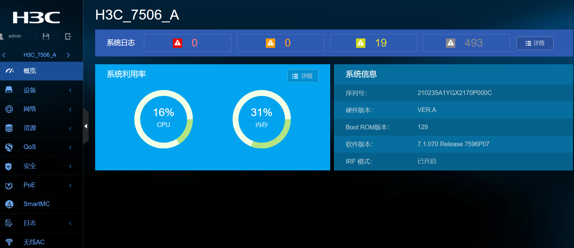

2、你这个4506不是华三的产品把,完整型号是多少
堆叠是两台设备当一台用,聚合是两条线路当一条用
zhiliao_jQx7h 知了小白
写错了 7506
