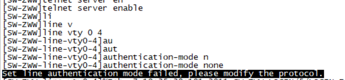

S6800配置telnet出现问题
2023-04-13提问
  • 0收藏,1362浏览
Set line authentication mode failed, please modify the protocol.
粉丝:7人 关注:6人
可能不支持无密码认证
先配置:
    protocol inbound all或者    protocol inbound telnet
