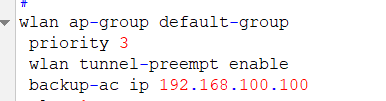

ac 上开启了抢占,但是主设备链路故障后,备设备能恢复业务,但是当主设备链路恢复后不发生抢占,ap 状态一直处于R/B
在有抢占的情况下,若是主机恢复了故障这时候一般根据设备机制需要等待10分钟业务才会回切到主
不支持

请问大佬这个是需要怎么把10 分钟回切时间缩短的
天门扛把子 发表时间:2023-04-13
不支持
