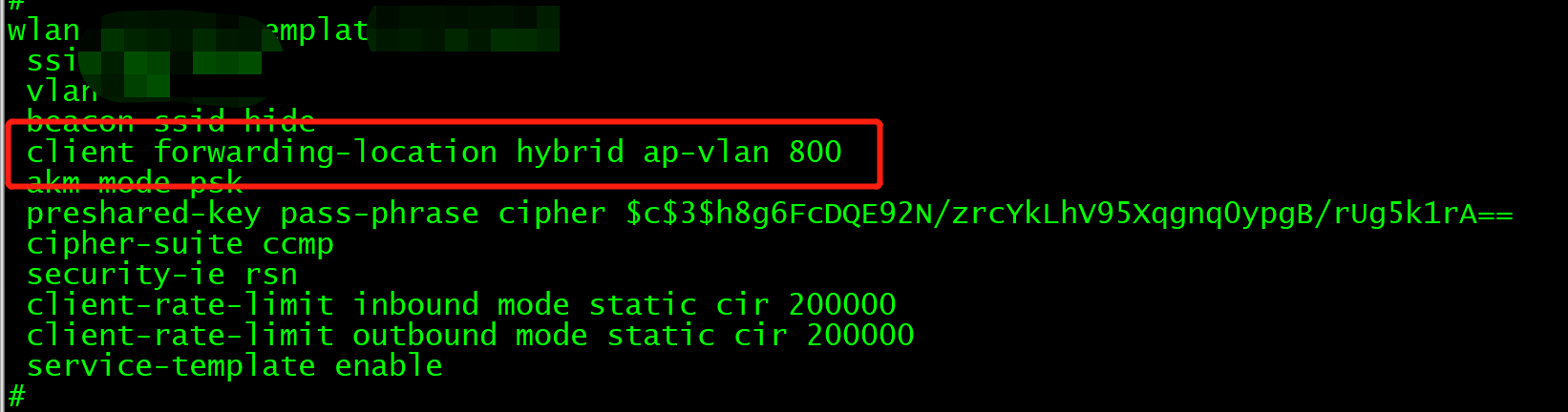

请问在服务模板下配置client forwarding-location hybrid ap-vlan 800,这种是本地转发还是集中转发?这种一般用在什么场景

本地转发 但是一般后面是跟ac ap vlan,你这是什么设备,还可以跟hybrid
