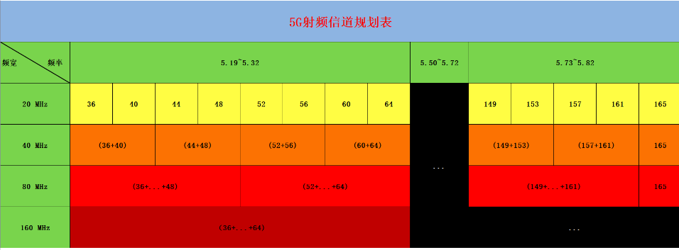

5G的话我把我画的图给你看看:
是区间拉,比如40M的互不干扰可以是36 44 52,也可以是40 48 56.不是7个信道可以用,都可以用的,只要中间相隔一致的信道就行

40Mhz 36+40 ;44+48这怎么理解,40Mhz 5G信道只有7个信道能用嘛
