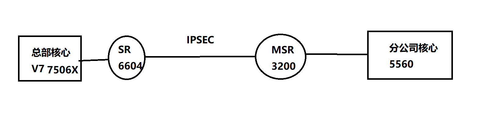

现在遇到个问题,两边ping单向通,分公司可以ping通总部核心的VLAN网关地址以及业务地址,总公司ping不通分公司的VLAN网关地址和业务地址,但是业务全是正常的,只是不能ping。
抓包的话分公司ping总公司能够正常能抓到来回包
总公司ping分公司,在分公司核心上抓不到对应的ICMP报文,总公司核心可以抓到output的报文,但是not respond found没有相应
尝试过probe下关掉设备的ping保护,没有用。
有没有大神分析一下还有可能是哪些原因造成的

是有点奇怪,这期间拓扑也没用动过吧

都检查过了,中间没有防火墙,业务都正常的,路由不可能有问题,
zhiliao_tfrQrA 发表时间:2023-04-13
这期间也没动过任何策略了?
颠倒梦想 发表时间:2023-04-13
没动过,所以就觉得很奇怪,相关条目都检查过了,只是ping不通,没有任何和icmp相关的acl
只有icmp不行,而且还是单向的
是有点奇怪,这期间拓扑也没用动过吧

策略或者ipsec兴趣流问题
正常很长时间,突然不正常的
zhiliao_tfrQrA 发表时间:2023-04-13 更多>>
正常很长时间,突然不正常的
策略阻止了
中间没墙
中间没墙

你组网中绝对有什么深信服,或者软件扫描工具影响的仅仅只是ping不通,我也遇到过这问题
1、单通检查安全策略
2、检查路由
