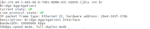

参照如下配置将2个25G口加入聚合接口后,使用dis int br查看不到交换机下的接口信息了,想要查看交换机下的所有接口信息要如何操作?

配置聚合后,dis int brief命令要打全,默认补全 dis interface bridge-aggregation
粉丝:3人 关注:18人
display interface brief   查看接口状态和配置的简要信息
display link-aggregation verbose  显示已有聚合接口所对应聚合组的详细信息
