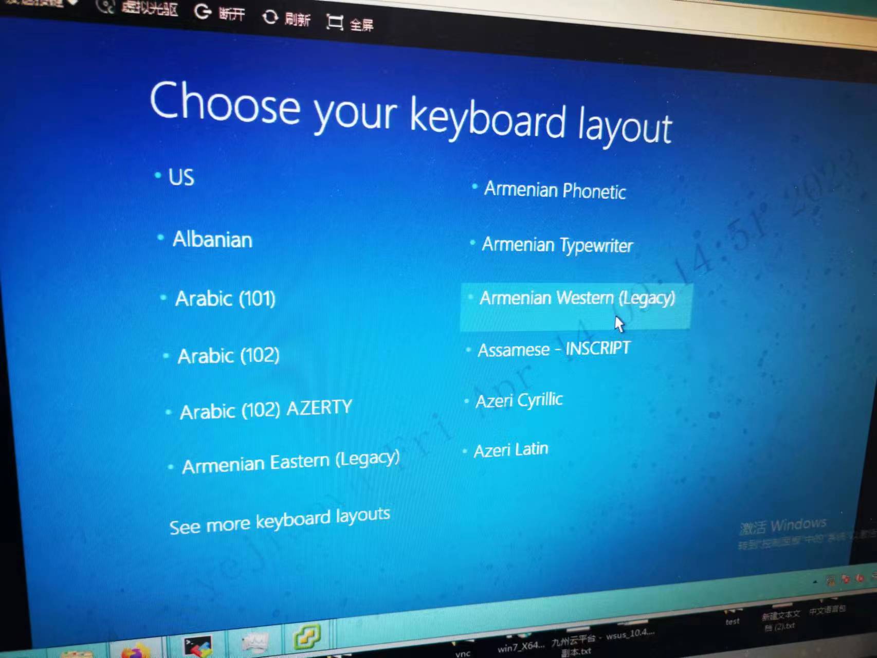

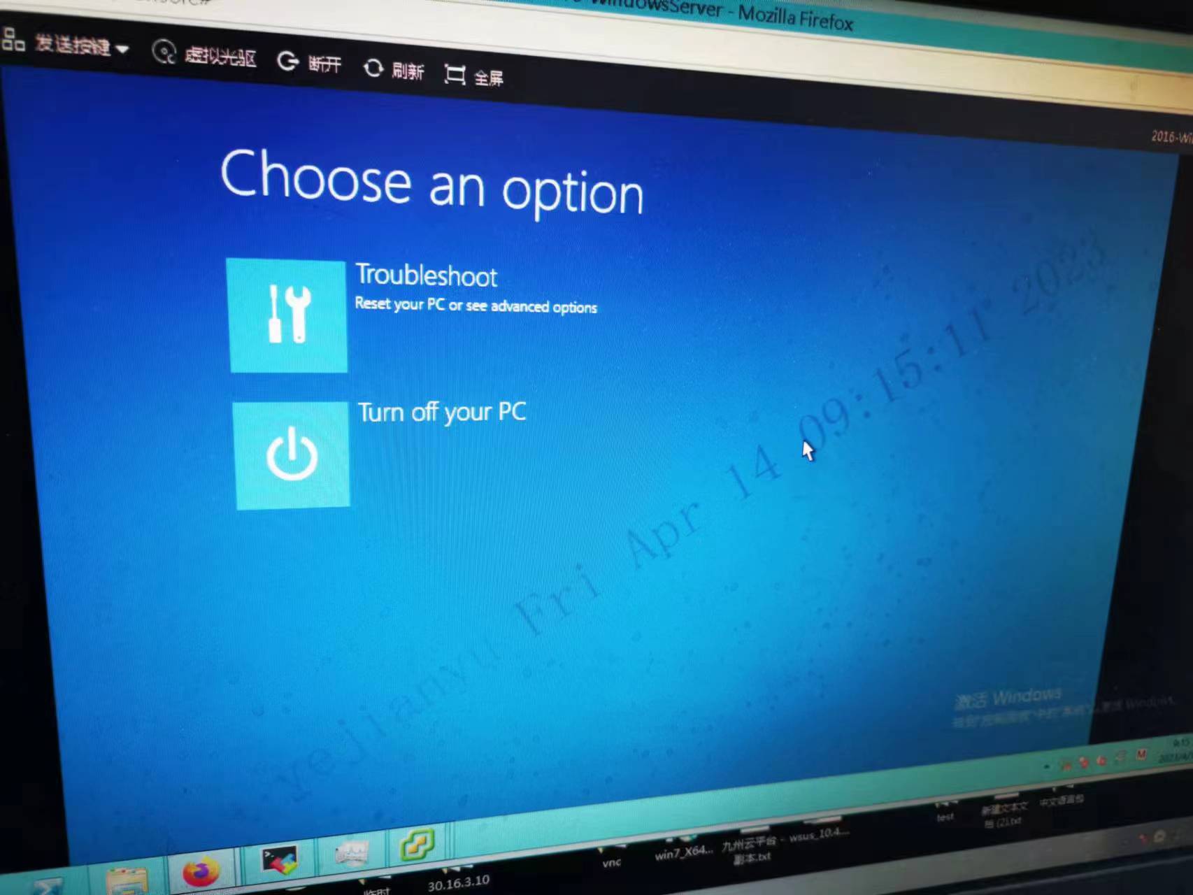

现有需求想将Vmware平台上的一台Windows2016的虚拟机迁移到UIS或CloudOS平台上当做模板使用。
尝试了 将VMware上的虚拟机导出为OVA模板,上传到UIS平台上,创建虚拟机后,运行异常需修复,这个情况没有遇到过,想请教一下。

到处ova上传步骤没问题,试试修改下客户端设备,然后不必要的硬件,比如显卡,usb等取消掉,磁盘不能去掉,在导入试试。
粉丝:71人 关注:20人
更方便的方法参考官网这个手册章节2:
https://www.h3c.com/cn/Service/Document_Software/Document_Center/Home/H3Cloud/00-Public/Configure/Operation_Manual/H3C_UIS_6.5_YCH_CG-Long/?CHID=792851#_Toc122963275
上述第一个方案也是可行的,上面链接的章节3.3也有,要看下配置哪里有问题
上面链接其它章节的方法也都能用,各有利弊,可以参考下
