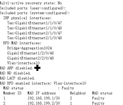

堆叠mad bfd二层检测状态为fault
2023-04-14提问
  • 0收藏,2431浏览

问题截图
是不是和检测口做了二层聚合有关?
粉丝:11人 关注:0人
应该是二层聚合的原因导致的。如果要做聚合,可以用三层聚合的方式做

您好,确认下对应mad物理接口是否UP
接口都是up的
machinist 发表时间:2023-04-14 更多>>
接口都是up的
