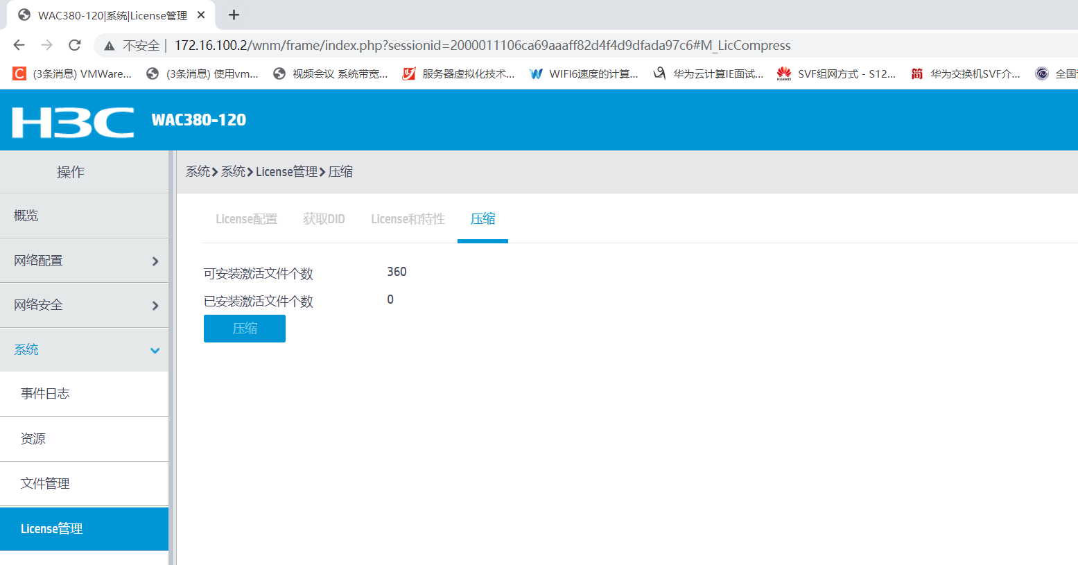

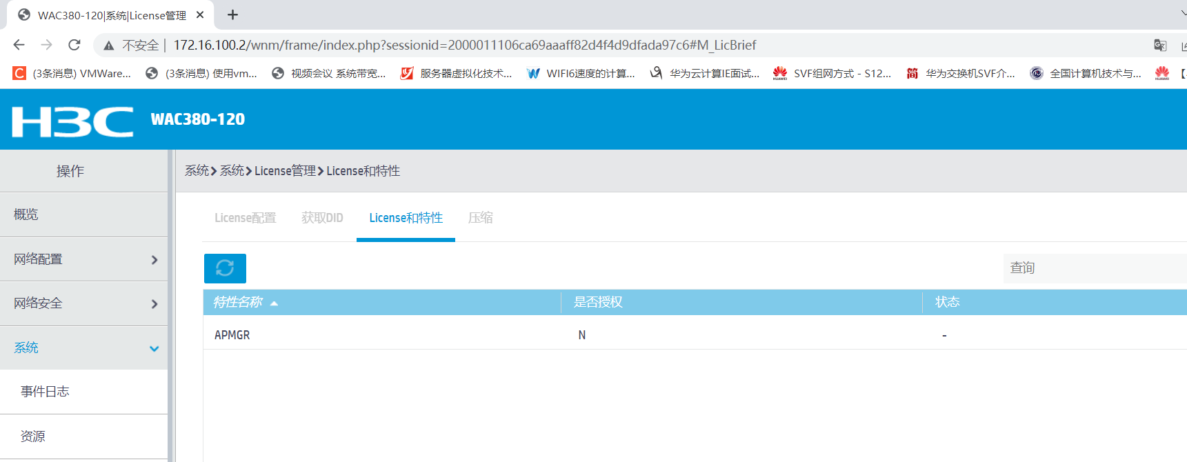

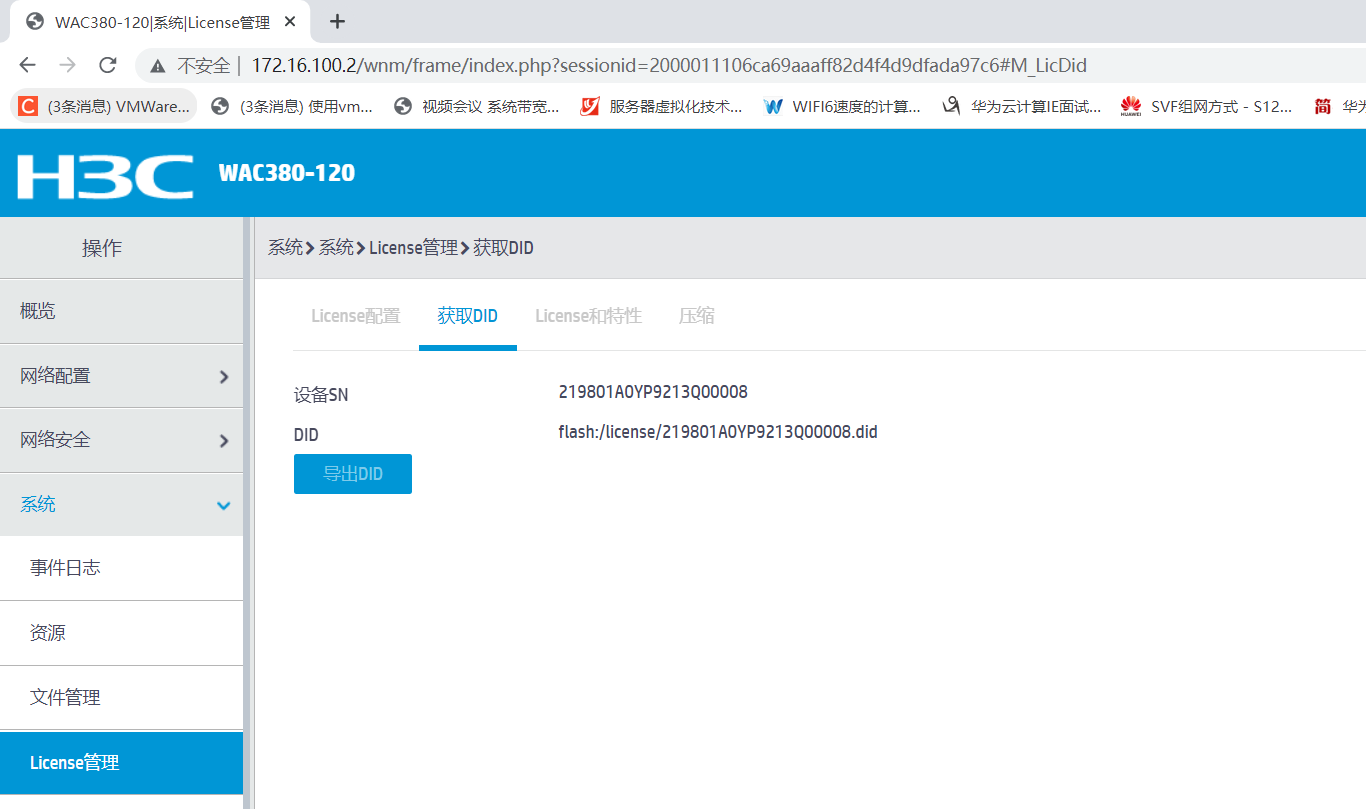

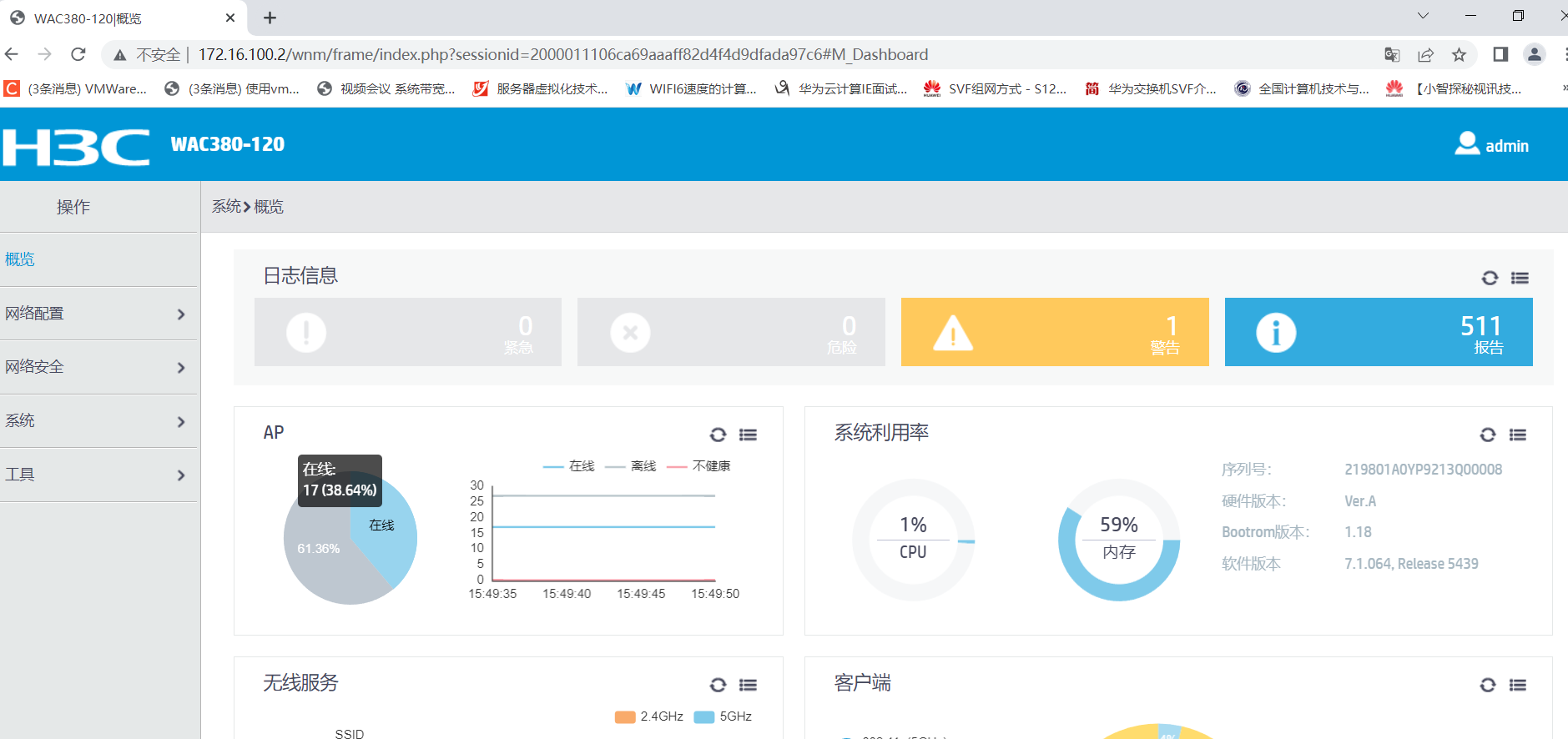

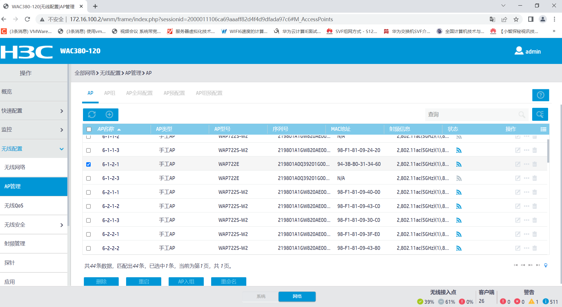

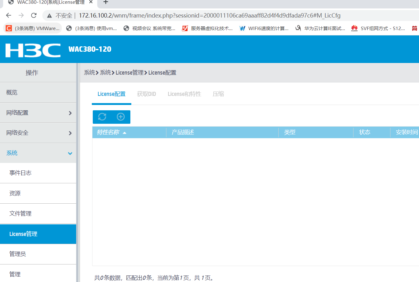

还有如果增加了几个WA5320X系列的AP,能被原来的AC WAC-380-120 管理到吗?(据说有剩余的license,但没找到在哪里查看,下面会贴一些AC上的截图)

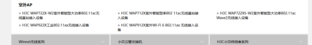

WAC-380-120配合小贝的AP ,你选择室外的这几种
https://www.h3c.com/cn/Products_And_Solution/InterConnect/Products/IP_Wlan/
1、推荐WX系列控制器配套WA系列无线,WA5320X这款不适合你这款控制器

回复念:
不能管理原来的,要重新购买

1.用室外定向AP
2.不能被之前的AC管理到
3.POE交换机的话用适合功率的就行,但是室外AP一般都是自带的供电模块,因为功率比较大
