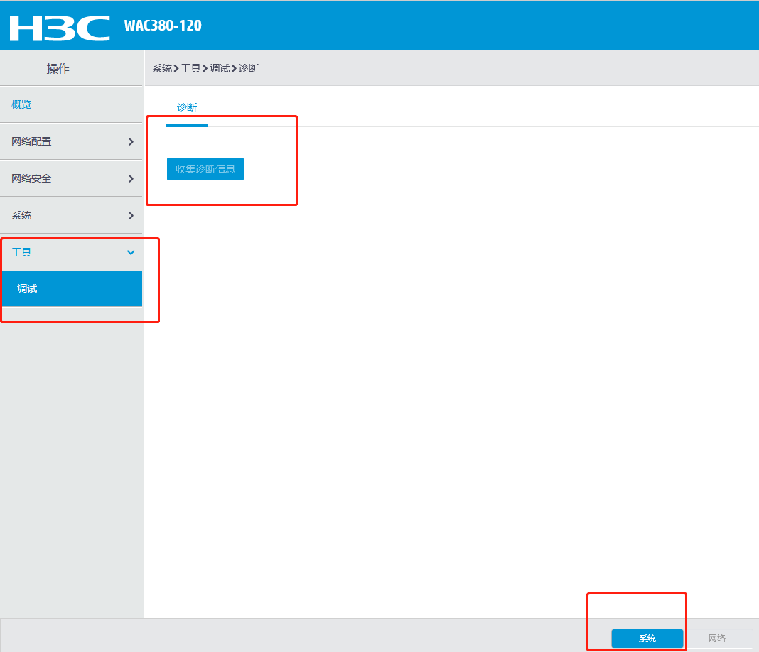

dis diag
web或者命令行导出
粉丝:64人 关注:2人
在web 页面 系统里工具里
dis diag > 1.txt
然后把1.txt通过web或者ftp下载下来就行了
