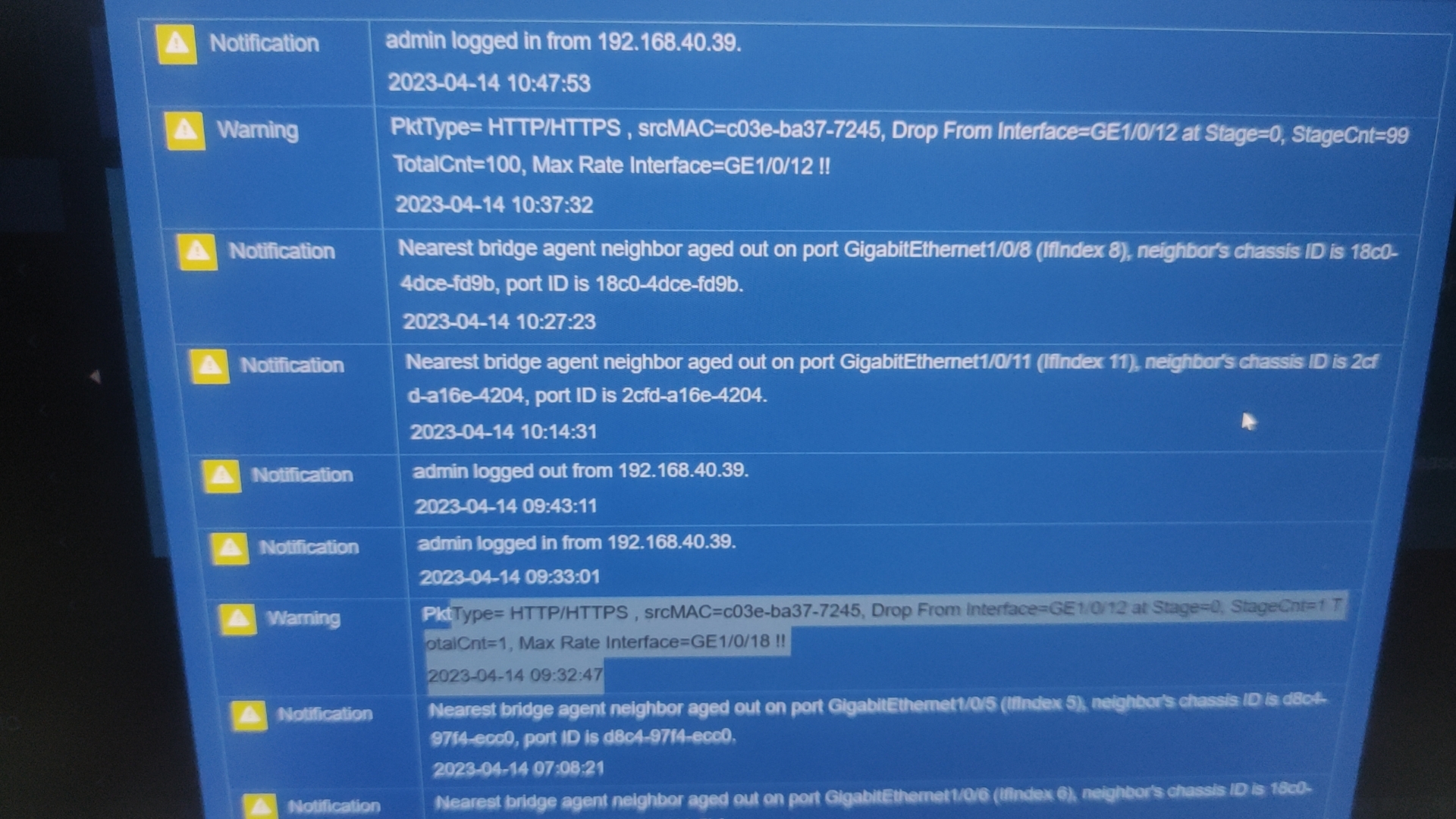

请问这个是什么问题,偶尔终端断网,就一直恢复不了

看日志由新的邻居老化,检测一下是不是线路的问题。
您好,ARP超速了,可以去对应端口下看下哪个终端一直在发ARP报文,或者配置ARP线束
arp rate-limit命令用来配置ARP报文限速功能,可以配置端口ARP报文限速速率,配置对超速ARP报文的处理,或者配置取消ARP报文限速。undo arp rate-limit命令用来恢复缺省情况。 缺省情况下,ARP报文限速功能处于关闭状态。
【举例】 # 配置二层以太网端口GigabitEthernet1/0/1端口ARP报文限速为50pps,超过限速部分的报文丢弃。
<H3C> System-view
[H3C] interface gigabitethernet 1/0/1
[H3C-GigabitEthernet1/0/1] arp rate-limit rate 50 drop
速率超了丢包,看看有没有攻击
