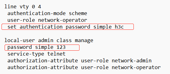

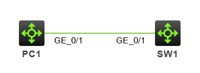

如图,通过模拟器测试,配置如上命令,PC telnet SW,用的密码是123可以远程,用 h3c 无法远程。
那么,在这环境中,line vty 04 下的 set authentication password 的作用是什么?

set authentication password命令用来设置认证密码
password命令用来设置本地用户的密码。
回复0_1:
authentication-mode命令用来设置用户使用当前用户线登录设备时的认证方式。 undo authentication-mode命令用来恢复缺省情况。 【命令】 高加密版本-非FIPS模式下: authentication-mode { none | password | scheme } undo authentication-mode 高加密版本-FIPS模式下: authentication-mode scheme undo authentication-mode 【缺省情况】 高加密版本-非FIPS模式下:使用VTY、AUX用户线登录的用户的认证方式为password,使用Console、TTY用户线登录的用户不需要认证。如果设备上只有一个AUX口,而没有Console口(Console口与AUX口共用),则使用AUX用户线登录的用户不需要认证。 高加密版本-FIPS模式下:使用当前用户线登录设备时的认证方式为scheme。

设置认证密码——设置哪里的认证密码呢

配置有点多余 如果你 vty 下面配的是 password 的话 可以用set authentication password 配置密码,你现在的配置是用本地用户的用户名和密码登录。
个人理解 是没什么用的吧

客户设备下大概是这样配置的,搞不懂,此时VTY下配置password的作用是什么?

你要设置认证模式password ,schem 是使用的用户名和密码方式
命令如下
line vty 0 63
authentication-mode password
