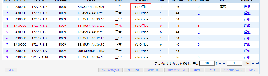

两个miniA51与两个AX51-5的ap进行组网,现在出现2.4G跟5G信号各两个,共4个wifi,这个怎么解决

如果没有统一的控制器没办法。
粉丝:6人 关注:0人
你好,请检查一下你的AP是否工作在胖模式下,默认情况下,胖Ap的SSID是以H3C xxx这种格式,如果是胖AP模式,则需要一台一台进行配置和修改SSID、密码等参数
如果是Fit+AC控制器的话,那么你需要检查一下两种Ap是否绑定了不同的模板
