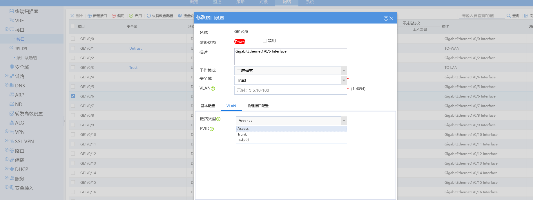

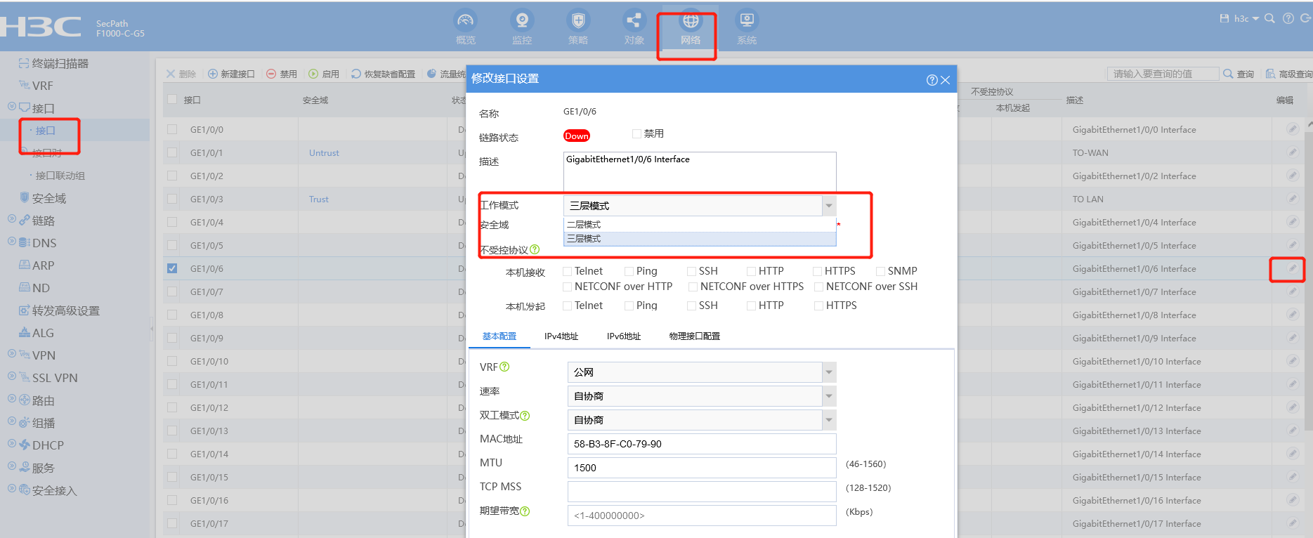

web页面上  -网络-接口-编辑,改成二层接口
改成二层后 配置vlan 就行了,前提创建好vlan

补充了一下回答,web 页面的配置
zhiliao_h907dg 发表时间:2023-04-14

1、可以的,接口支持二层口三层口互相切换
2、物理接口配置成二层口,划入一个VLAN就行了,然后起一个VLANIF就是一个bridge
