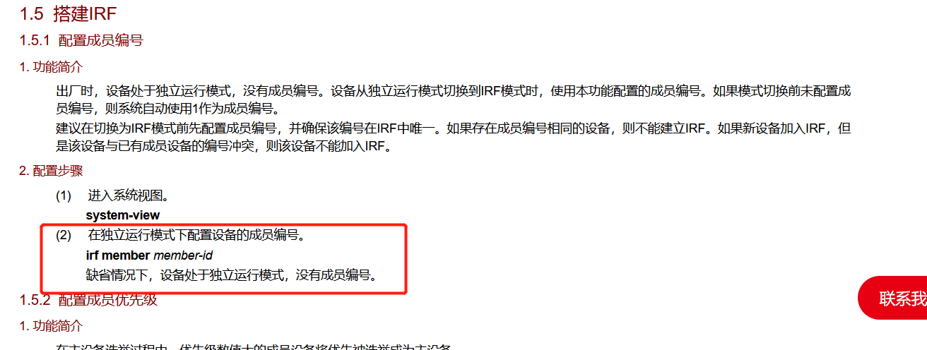

此版本的交换机不支持"irf member 1 renumber 2"和"irf-port-configuration active"等命令。
如果您需要重新编号IRF成员或更改IRF端口配置,则需要升级交换机的软件版本
粉丝:64人 关注:2人
框的交换机直接更改成员编号 不用 irf member 1 renumber 2命令
irf member 2
https://www.h3c.com/cn/d_202301/1756076_30005_0.htm#_Toc124353062
参考官方的irf堆叠手册就行了
