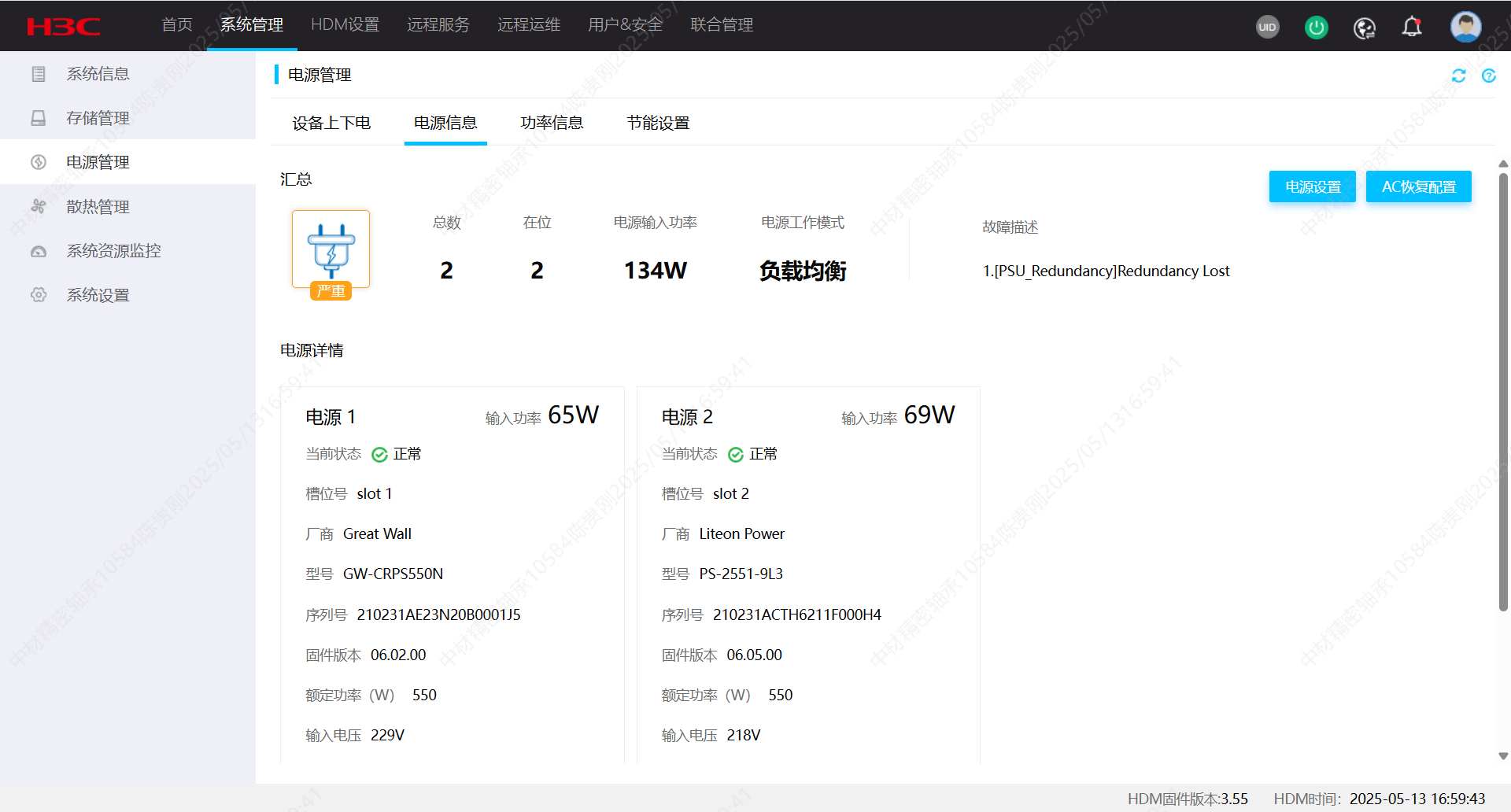

R4900 G3 双电源在位 提示1.[PSU_Redundancy]Redundancy Lost 黄灯报错
粉丝:8人 关注:15人
电源最好选同批次同厂家的,照片显示两个电源固件和厂商不同,确认下更换电源吧。

可能是2号电源出现故障,保修一下换上就可以了

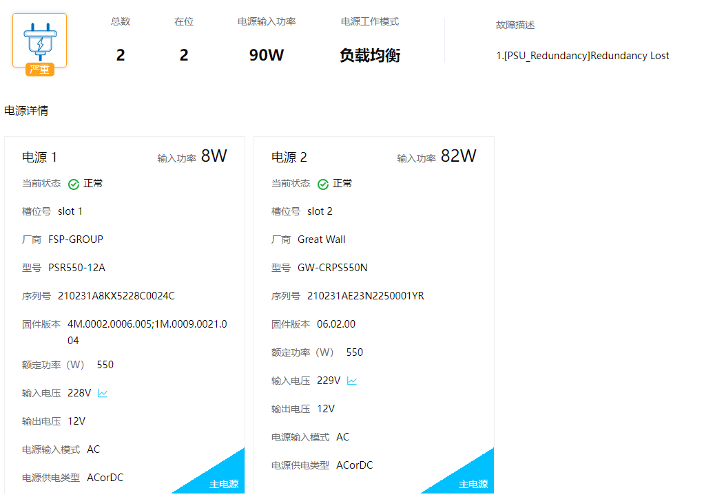

zhiliao_PShBEK 知了小白
求助,我这个怎么解决?
冗余没有失效  0x08100016
