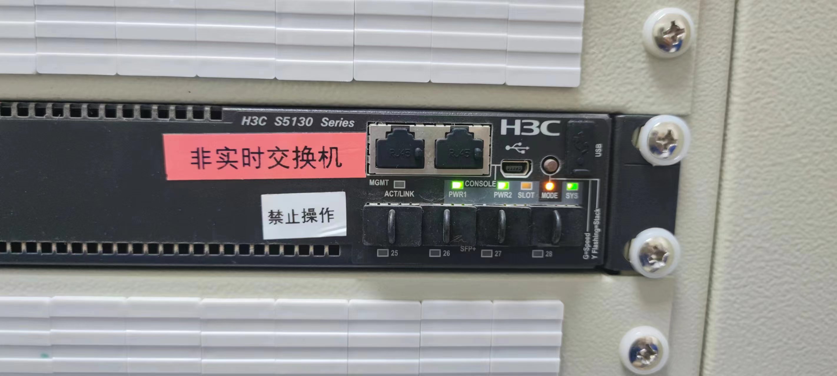

H3c非实时交换机MODE灯一直闪烁
2023-04-15提问
  • 0收藏,3334浏览
H3c非实时交换机MODE灯一直闪烁
HAHAHA 五段
粉丝:3人 关注:0人
1.6.1  系统状态指示灯
通过系统状态指示灯,能够初步判断交换机的工作状态,具体请参见表1-9。
表1-9 S5800系列以太网交换机系统状态指示灯说明
面板标识
指示灯状态
指示灯含义
SYS
绿色常亮
交换机已经正常启动
绿色闪烁(1Hz)
系统正在上电自检
红色常亮
系统上电自检失败、故障
黄色闪烁(1Hz)
部分端口上电自检失败、功能失效
灭
交换机断电
1.6.4  端口模式指示灯
为了使用户通过交换机各类型端口的“端口状态指示灯”获取更多的设备信息,S5800系列以太网交换机的同一个“端口状态指示灯”可以从不同的角度详细显示端口的工作状态。
“端口模式指示灯”是用来告知用户,当前各种类型端口的“端口状态指示灯”具体显示的是何种类型的信息。
通过“端口状态指示灯模式切换按钮”可调整“端口模式指示灯”的显示状态,从而达到最终控制“端口状态指示灯”显示信息的目的。
表1-13 S5800系列以太网交换机端口模式指示灯说明
指示灯
指示灯状态
说明
端口模式指示灯
绿色常亮
端口状态指示灯指示端口速率
绿色闪烁(1Hz) (仅PoE机型支持)
端口状态指示灯指示端口PoE供电情况
黄色常亮
端口状态指示灯指示端口双工模式
粉丝:4人 关注:1人
Mode
速率模式
绿色常亮
端口指示灯指示端口速率
双工模式
黄色常亮
端口指示灯指示端口双工模式
PoE模式
绿色闪烁(1Hz)
端口指示灯指示端口PoE状态
再按几下就行了
