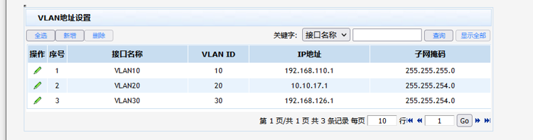

在S5024上配置两个TRUNK口 其中一个TRUNK口与ER3100通信,VLAN 10数据,另一个TRUNK口与ER3100通信VLAN30的数据,
现在S5024设置的vlanif地址是:192.168.0.234,ER3100管理地址是:192。168。0。235,两个交换机之间互拼不通信,主路由是ER8300G2
S5024配置如下:

一个trunk互联就行了,两根线连要做聚合才行
粉丝:64人 关注:2人
看了一下你的图片,你ER上也没有192.168.0网段的地址呢,trunk 模式 一个口就可以了,多了就是环路了
另外看一下你S5024 上的trunk 配置是否正确?
