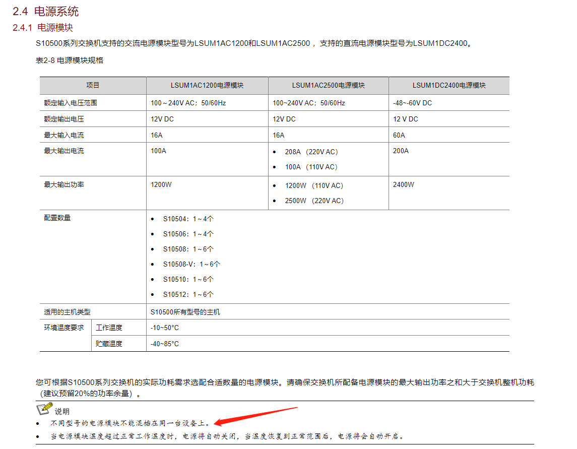

10500系列交换机,V5和V7电源模块通用吗,目前原设备10504(v5)2500w电源模块故障一个,单电源运行,是否可以用其他75系列V7或V5设备电源模块代替。

参考:https://www.h3c.com/cn/d_202205/1615517_30005_0.htm#_Toc104503331

华为10500系列交换机的V5和V7电源模块是不通用的。如果您的设备是10504 V5版本,那么建议使用同款V5电源模块进行更换或维修。
对于其他型号的电源模块是否可以替代,需要查看其规格参数是否符合设备的要求。因此,建议您在更换电源模块前,先参考华为官方文档,确认所选电源模块与设备兼容
只要型号一样就可以,你可以对比下型号
