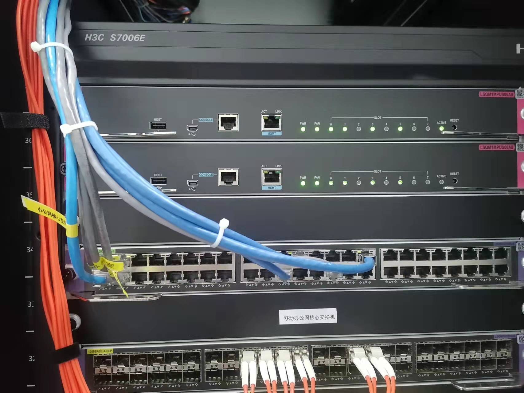

S7006E 交换机各类指示灯 状态怎么看,都代表什么意思。sys,pwr,fan,ACTIVE,SLOT等都是 什么灯。灯的状态都表示什么意思。

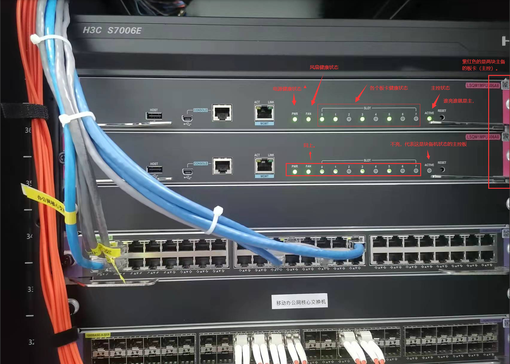

看图:
回复13691436320:
从上往下,编号依次是:0、1、2、3、4、5、6、7
悲剧塔 发表时间:2023-04-17 更多>>
板卡灯号,是怎么对应相应的板卡的呀?
13691436320 发表时间:2023-04-16
回复13691436320:
悲剧塔 发表时间:2023-04-17
 主控板指示灯
S7000E系列交换机支持多种型号的主控板,不同型号主控板上的指示灯类型及数量存在差异。
图C-1 主控板指示灯示意图
1: 管理用以太网电接口状态指示灯
2:主控板主用/备用状态指示灯
3: 单板状态指示灯
4:电源状态指示灯
5: 风扇框状态指示灯
6: SFP+口状态指示灯
7: RJ-45以太网端口状态指示灯
