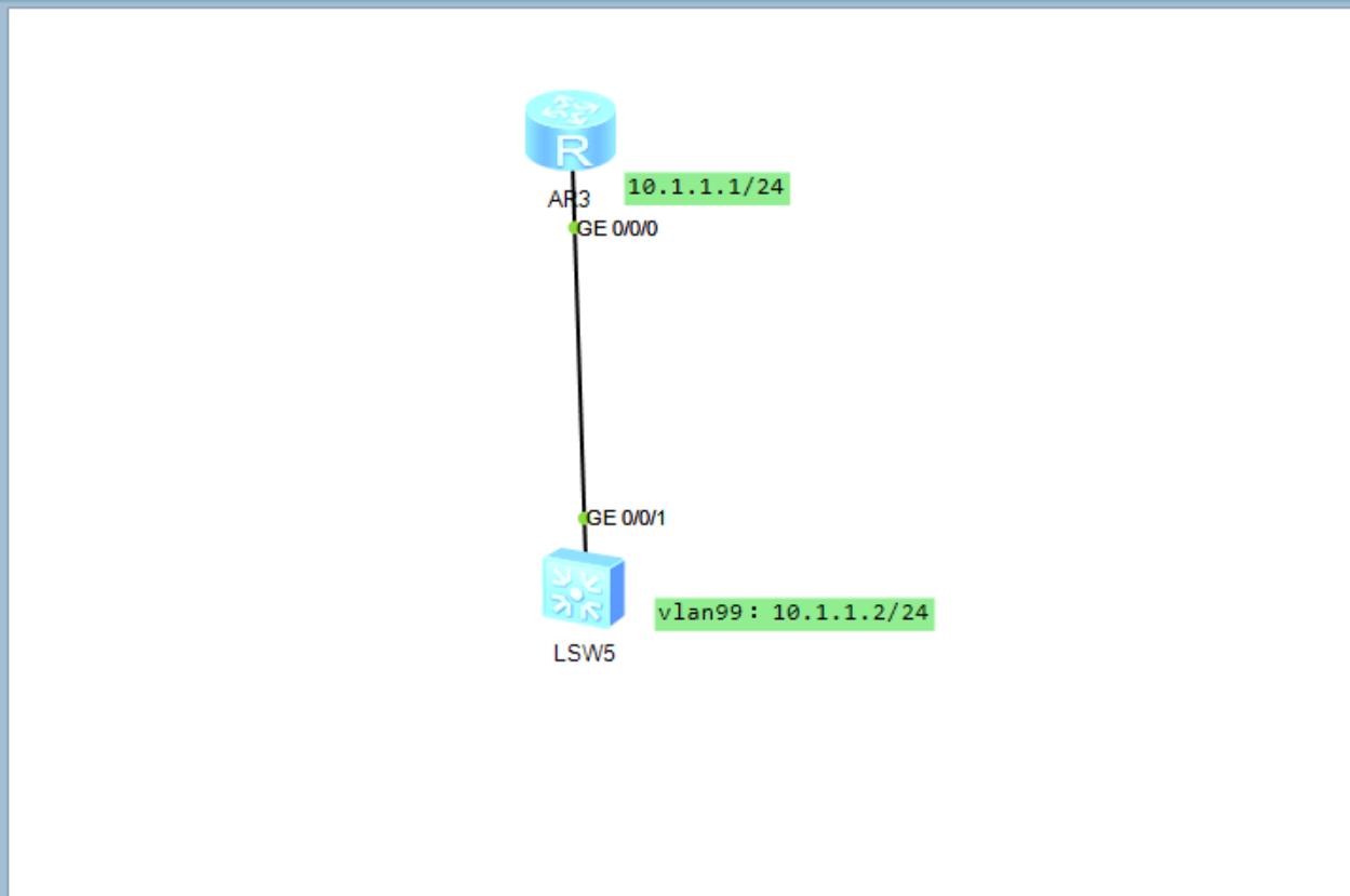

如图所示,交换机和路由器互联。交换机的g0/0/5这个口的pvid是不是必须得配成vlan99啊(才能ping通10.1.1.1)?得配置access口:port access vlan 99或者trunk口:trunk pvid pemit vlan 99这个模式啊? 如果只配置为trunk模式,默认pvid为1,允许所有vlan通过,是不是不会ping通啊?报文出了G0/0/5口vlan头怎么添加或者剥离的?
图上没有0/0/5接口
如果你指的是交换机的0/0/1接口,要分情况
1、路由器是三层接口、或者是access,交换机trunk+pvid或者直接access
2、路由器是trunk,交换机trunk
3、路由器是三层子接口,交换机trunk
粉丝:8人 关注:16人
trunk也可以改pvid
粉丝:7人 关注:0人
如果想要通过交换机的G0/0/5口ping通10.1.1.1,那么这个口的PVID必须配置为VLAN 99。如果该口被配置为trunk模式,默认的PVID将是1,并且所有的VLAN都可以通过该口进行传输,但是仍然需要在trunk口上允许VLAN 99通过。如果只配置为trunk模式,而没有允许VLAN 99通过,则无法ping通10.1.1.1。当报文通过G0/0/5口时,VLAN头会根据口的配置进行添加或剥离。
