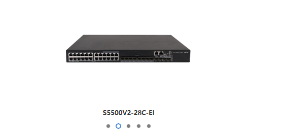

华三有没有12千兆电,12千兆光可管理的交换机

粉丝:13人 关注:5人
完全满足的比较少,这个可以满足你所说的
24个10/100/1000BASE-T 端口(含 8 Combo口),4 个 1G/10GBASE-X SFP Plus 端口,1 个 Slot;
咨询一下400售前
如果需求是二层的交换机 ,可以考虑S5120V3-36F-EI
 L2以太网交换机主机,支持24个1000BASE-X SFP端口,支持8个10/100/1000 BASE-T电口,支持4个1G/10G BASE-X SFP Plus端口,支持AC
电口不够用的话 ,可以用光转电模块。
投标的话就算了,没有刚刚好的12+12这种端口组合
