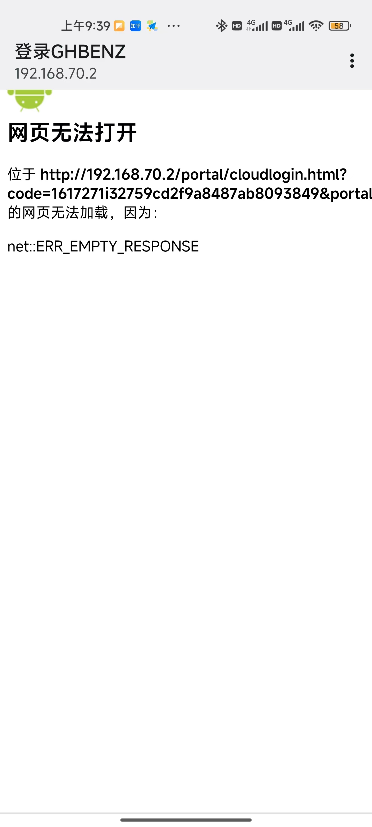

WiFi做的短信认证,手机号验证码输入完毕后,提示网页无法打开,依然无法上网,麻烦各位大神。

如果你是结合云简的,显然url不对,你看报错页面的URL不是云简的;怀疑是你AC上另一个服务模板配置了其他的portal,但是vlan是一致的导致这个报错;
可以配置:portal user-logoff ssid-switch enable命令用来开启无线Portal用户SSID切换后的强制下线功能
观察看看
创建了个VLAN,现在用的是不同的VLAN,还是无法解决。
zhiliao_Nv50nc 发表时间:2023-04-18 更多>>
你好,配置了命令问题依旧,,确实是公用1个vlan,AC上的无线服务都没有做认证,在云简做的短信认证。
什么设备,短信认证在哪做的,终端到短信认证服务器通么
https://www.h3c.com/cn/d_202212/1738394_30005_0.htm#_Ref91084673 参考下手册,检查一下配置
zhiliao_sEUyB 发表时间:2023-04-17 更多>>
AC设备WX2540X-LI 短信认证在云简网络做的用的亿美的短信,不用短信认证wifi网络是通的。
zhiliao_Nv50nc 发表时间:2023-04-17
