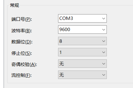

ctlr+c ctlr+d 无效 一直持续automaticly configuration attempt
粉丝:64人 关注:2人
端口、流控、波特率都对的情况下,例如下图,那就换个线试试把 ,别用绿联的console 线

换根线和换台电脑
粉丝:13人 关注:5人
换串口线,或者终端软件。一般情况是串口线的问题
保持console插着的状态重启,然后出现提示的时候及时按
