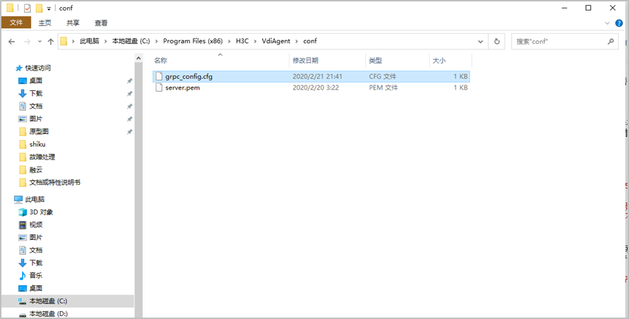

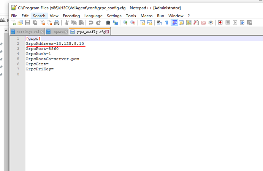

进入终端本地如下图所示目录,找到grpc_config.cfg文件
看下划线的值是不是修改后的管理平台IP地址,不是的话改一下
