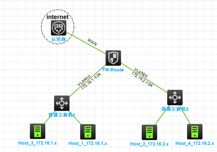

当前在使用的环境是防火墙路由模式接入互联网。防火墙配置了两个VLAN,vlan10 vlan20,接入内网的两台普通交换机,交换机上接入终端设备,拓扑如下图所示

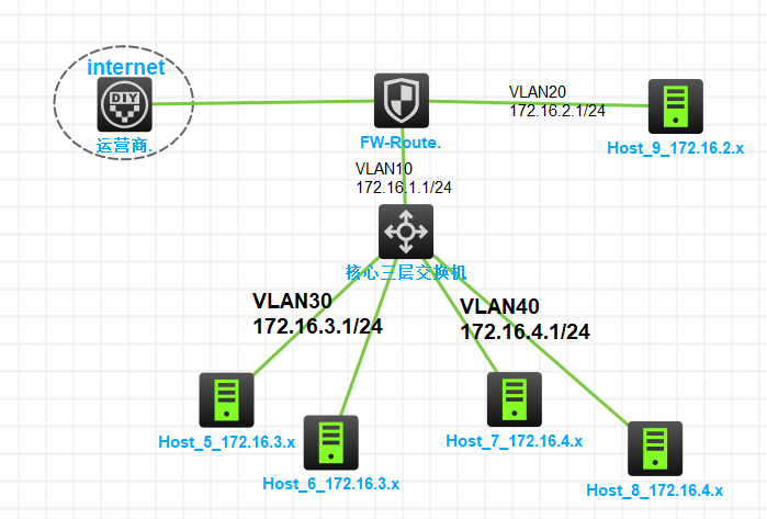

上图是正常使用中的拓扑,由于结构不合理,打算优化网络结构,购置了一台核心三层交换机,接入防火墙。规划是核心交换划一个端口,接入防火墙的vlan10,原防火墙vlan20保留,用于接入管理终端或其他设备。核心交换机配置vlan30 vlan40,接入不同区域的终端。拓扑图如下图所示:
现在遇到的问题是:
拓扑图中的vlan30、vlan40所带的终端,无法访问互联网
测试过以下方法,但都失败:
1、核心上配置一条默认路由这个肯定做了的。核心上的VLAN是配置了地址并都能互通的,但VLAN不能到达火墙的网关。与火墙对接的端口或VLAN,在二层状态下,可达火墙出口网关并能正常上网。
2、为了便于测试,安全策略是any-any。测试的时候不考虑VLAN间的访问控制问题。
2、防火墙和核心端口配置Access、Trunk试了
3、防火墙和核心端口配置route模式走三层也试了,未成功。(有可能是我回程没配置对)
因为尝试太多的方法了,现在思路比较乱,都不知道哪里对了哪里错了,恳请有经验的老师、前辈能系统的指点一下,谢谢
1、防火墙要配置去往vlan30 vlan40的明细路由指向新增的核心交换机
2、防火墙的nat检查下有没有针对vlan30 vlan40配置
3、防火墙安全策略有没有配置域间策略放行vlan30 vlan40
防火墙端:
1:出接口nat配置
2:回程路由配置,回程路由下一跳指向核心交换机的北向接口。
3:安全策略和接口是否加入安全域。
4:使用终端测试ping 是否可以到防火墙出接口地址,如果出接口地址。如果到不了检查第二第三点。
核心端:
1:默认路由指向防火墙
如果以上都不行,可以考虑升级防火墙版本,排查版本BUG。
zhiliao_IlIKCx 知了小白
谢谢楼上两位,已经搞定了。起个三层,然后配一下回程路由就好了。我前面回程路由配置的有问题所以才没成功,请教了一个老师后搞定了。
