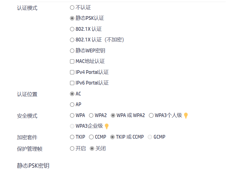

同样环境下安卓手机可以正常上网,苹果的不行
2023-04-17提问
  • 1收藏,1382浏览
看相关资料说是加密套件有问题,我设置了一个开放的网络,苹果手机连上去却是正常上网的,所以苹果手机该用啥加密件啊!

加密改成WPA2和ccmp试试

我观察了下,本地转发相同加密套件苹果的不可以上网,集中转发相同加密套件却可以。难道是本地转发二层隔离的缘故吗,我咋感觉我配置本地转发还反向优化了得

1、苹果手机重启下,关闭接电模式试试
2、看下控制器上的日志
企业网还是推荐集中
