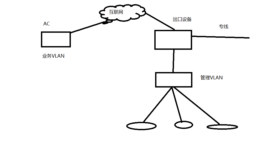

AC部署在其他地方的机房,AP部署在本地;
怎么做跨三层注册AP,加本地转发

当然可以。
跨公网的话,需要在AC所在网络的出口设备上映射AC注册相关的端口。
教程的话,建议去网关找个配置文档。根据设备找
跨公网注册么
ap跨公网注册的

要实现跨三层注册AP并加本地转发,需要进行以下步骤:
  1. 在AC所在的机房配置路由器,将本地网络和AP所在的网络之间建立VPN隧道,使得AC能够与AP进行通信。
  2. 在AC上配置本地转发功能,将AP所发出的数据包转发到本地网络中,以提高数据传输速度和稳定性。
  3. 在AP上进行注册操作,将AP的信息发送给AC,并等待AC的响应。
  4. AC接收到AP的注册信息后,进行认证和授权,将AP加入到AC的管理列表中,并为AP分配一个唯一的IP地址。
  5. AC将AP的配置信息发送给AP,使其能够连接到AC,并开始工作。
  6. AP开始向AC发送数据包,AC将这些数据包转发到本地网络中,以提高数据传输速度和稳定性。
1.ac所在网络出口映射UDP端口5246、5247、12222、12223
2.业务以及管理VLAN部署在AP所在本都网络设备上
3.AC无线服务模板配置本地准发:
client forwarding-location ap
4.创建名为apcfg.txt文本文档,上传到AC上。
vlan 200
interface GigabitEthernet 1/0/1
port link-type trunk
port trunk permit vlan 200(业务VLAN)
5.AC上将配置文件apcfg.txt下发到AP
map-configuration apcfg.txt
