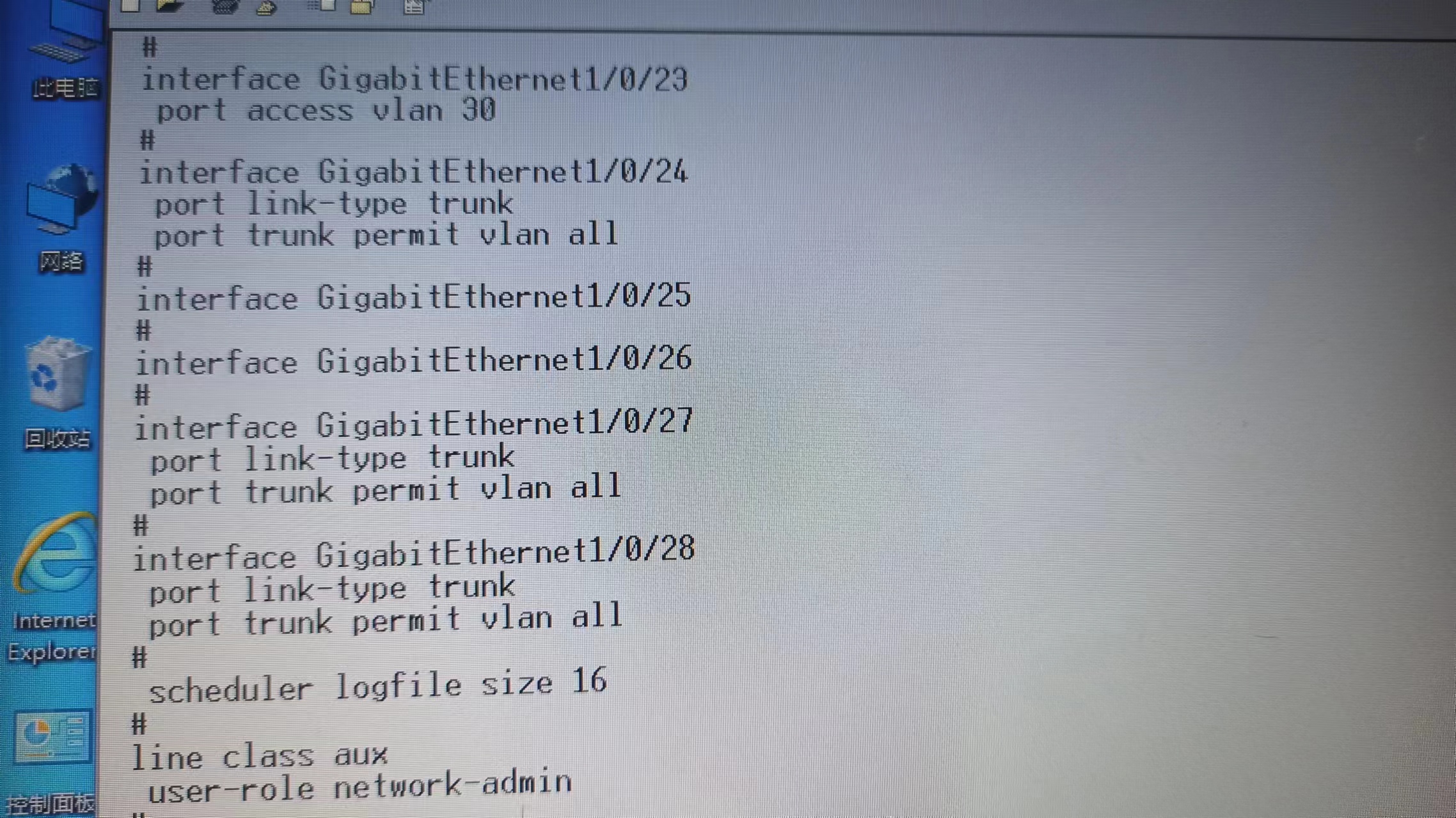

这是我公司刚刚回来的设备 但是连接起来不匹配,问题出在哪

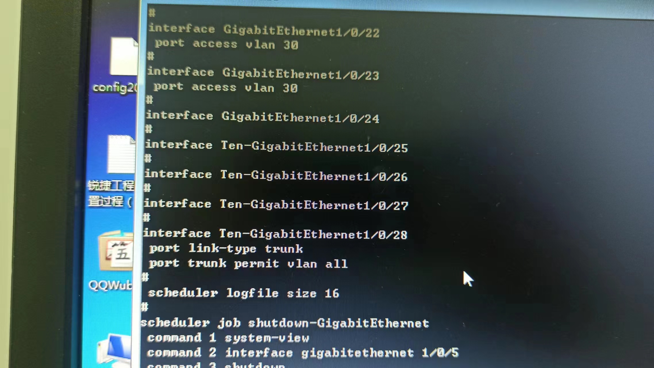

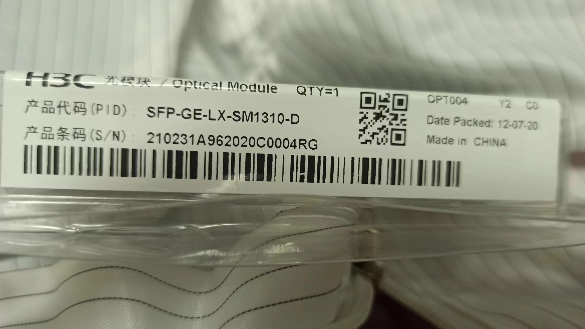

这两个交换机,上层交换机是4320V2,下层交换机是5120V3,我都用他们的28口做trunk口,用以上的光模块连接,可以看到图上的4320V2交换机的28口是 TEN-G口,5120V3则是G口,我把5120V3当接入口,配置后,现在访问不了,网络不通,怎么办,上次问发大家,大家说可以用5120V3这个型号的交换机来连接的,要是不行,公司可要我负责呀,大家帮我
4320v2接口下speed 1000        du  fu

最简单的方式。你不要用万兆对接对方千兆的。你找个千兆口对接对方千兆口
粉丝:44人 关注:0人
说明你这款5130本身没带万兆的插槽。光模块是万兆的,肯定不支持啊
退货,换个千兆就行了。
不然只能换个带万兆插槽的设备。
恋雨 五段
粉丝:4人 关注:0人
在4320V2的28口上加上speed 1000,duplex full,然后插入你的千兆光模块和5120V3对接,可以对接不代表你可以随意接,基本常识。
duplex full我加上这条后,倒是无法连接了,去这一条可以,只单独speed 1000就可以,而且用千兆光模块与万兆模块都可以连接,只是万兆的模块用的两条光纤头要对换AB头来对接才可以
