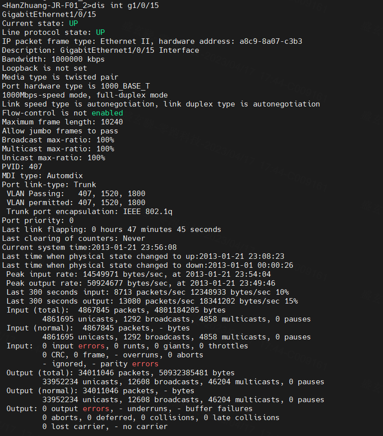

如何将H3C S5024X-HPWR-EI-6329交换机更改查看端口速率的平均时间
2023-04-17提问
  • 0收藏,2343浏览
如图将300s的平均时间改低,改成60s或30s

哥,交换机里敲不了这个命令的...我百度看了一下,traffic-statistics命令是用来在指定VLAN内配置基于ACL的流量统计的啊
萌新一只 发表时间:2023-04-18 更多>>
改不了,固定参数
