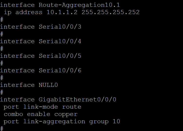

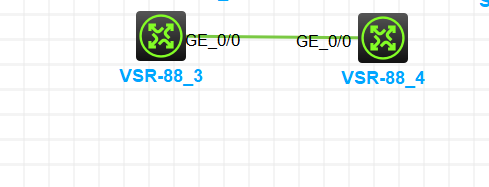

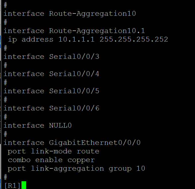

两台路由器通过聚合子接口互联,互连接口加入聚合组
2023-04-17提问
  • 0收藏,1920浏览
两台路由器通过聚合子接口互联,互连接口加入聚合组以后,直接在一台路由器上ping互联子接口地址无法pingtong
R2配置
R1配置

需要配置vlan 终结
做直连使用的,也需要配置吗

我截图中1口和2口吗?我都是加入的0口啊,两端都是默认的静态聚合,
zhiliao_7jF67o 发表时间:2023-04-18 更多>>
dis arp看看能否学到对端arp
