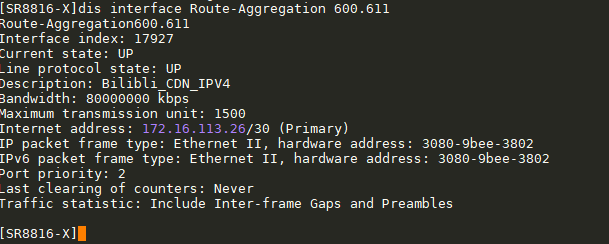

通过哪些命令可以查询到聚合子接口下的流量大小
1、方式一
dis interface xxx1.1
2、方式二
使用snmp对接口流量持续监控

没有看到流量啊
