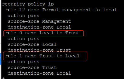

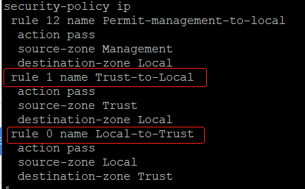

如上图,开始时 rule 0 在前面 rule 1 在后面,在web界面将 rule 1移动到rule 0 前面了。
请问,匹配的话,是先匹配 rule 1,再匹配rule 0吗?
注意:上面只是举个例子,主要想知道的是,此时是按照 rule ID匹配的,还是从上往下按照顺序匹配的?
从上到下
1、首先是区域-区域
2、然后才是相同的源区域-目的区域内,从上往下
