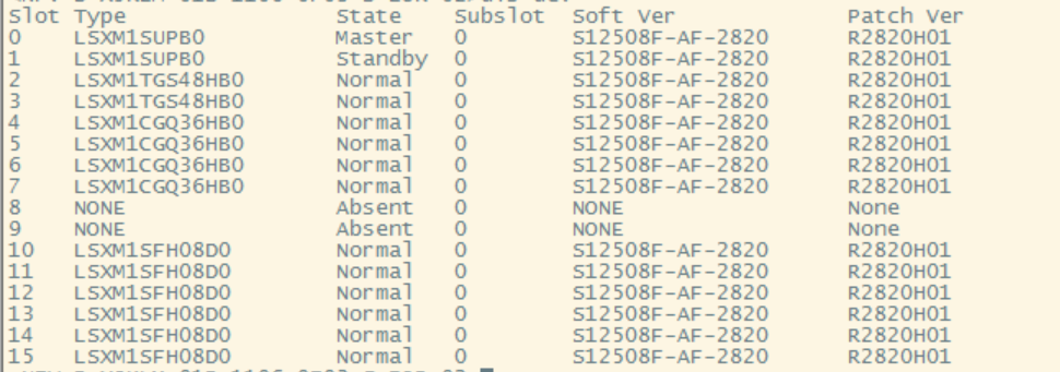

各位大哥,在设备上display device 后,请问如何辨别哪些是主板, 哪些是业务板,哪些是接口板之类的?哪些固定位置的字母代表着不同的类型?

一般0 1是主控 后面是接口卡
粉丝:20人 关注:2人
槽位0、1是主控板,其余都是业务板。
粉丝:9人 关注:4人
状态显示为master、standby或者板卡名称中带SU的是主控,名称中带SF的网板,剩余都是业务板(接口板)
带master和standy的是主控,其它的是业务板和交换网板,可以参考单板datasheet,比如
