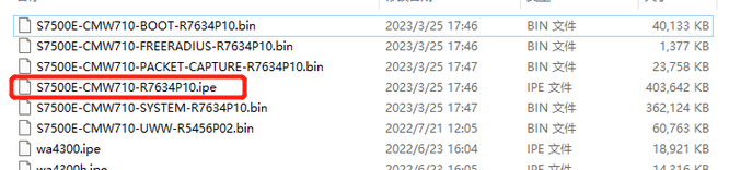

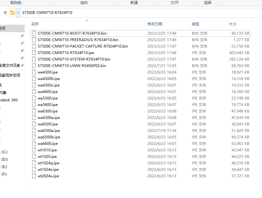

这个是我设备的所有参数,我想升级下固件,文件下载好了,但里面好多bin文件,不知道选哪个?求大神指点一下
4 个回答
空间够的话 可以用ipe文件
UWW是AC融合特性包,如果没有可以不导入,其余的bin都导入。升级前最好看一下注意事项 https://www.h3c.com/cn/d_202304/1822907_30005_40.htm#_Toc129716934

好多ipe文件,我不知道选哪个ipe文件,麻烦指点下
ceoping 发表时间:2023-04-18
第四个 7643P10.ipe
zhiliao_bNsjf3 发表时间:2023-04-18
我在web界面升级选择ipe文件后提示: 文件错误:文件类型必须为bin或app

你圈了两个?我应该选哪个版本升级 ?

我不会配置h3c的交换机,只会在web界面上面操作,web界面只认bin或app文件,我下载的升级文件只有bin和ipe,就不知道选哪个?还麻烦您教下

我只想升级最新版本?下载的升级文件太多,就是不知道选哪个版本
