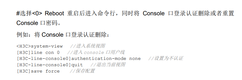

按照以下的办法没法进入不使用密码的Console接口:
设备上电和重新启动的过程中,当出现“Press Ctrl+B to access EXTENDED-BOOTWARE MENU...”时,立即按下<Ctrl+B>,系统将进入BootWare主菜单。
<8> Skip Authentication for Console Login
主菜单会有这个命令,即跳过console口密码登录系统。
然后选择<0> Reboot 重启就会进入系统没有console密码的,但是你不保存下次再重启还会有console密码

跳过密码登录后改一下密码。
恢复后默认的账号密码都是admin,试试能不能进去

按照我上面发的那个操作一遍
