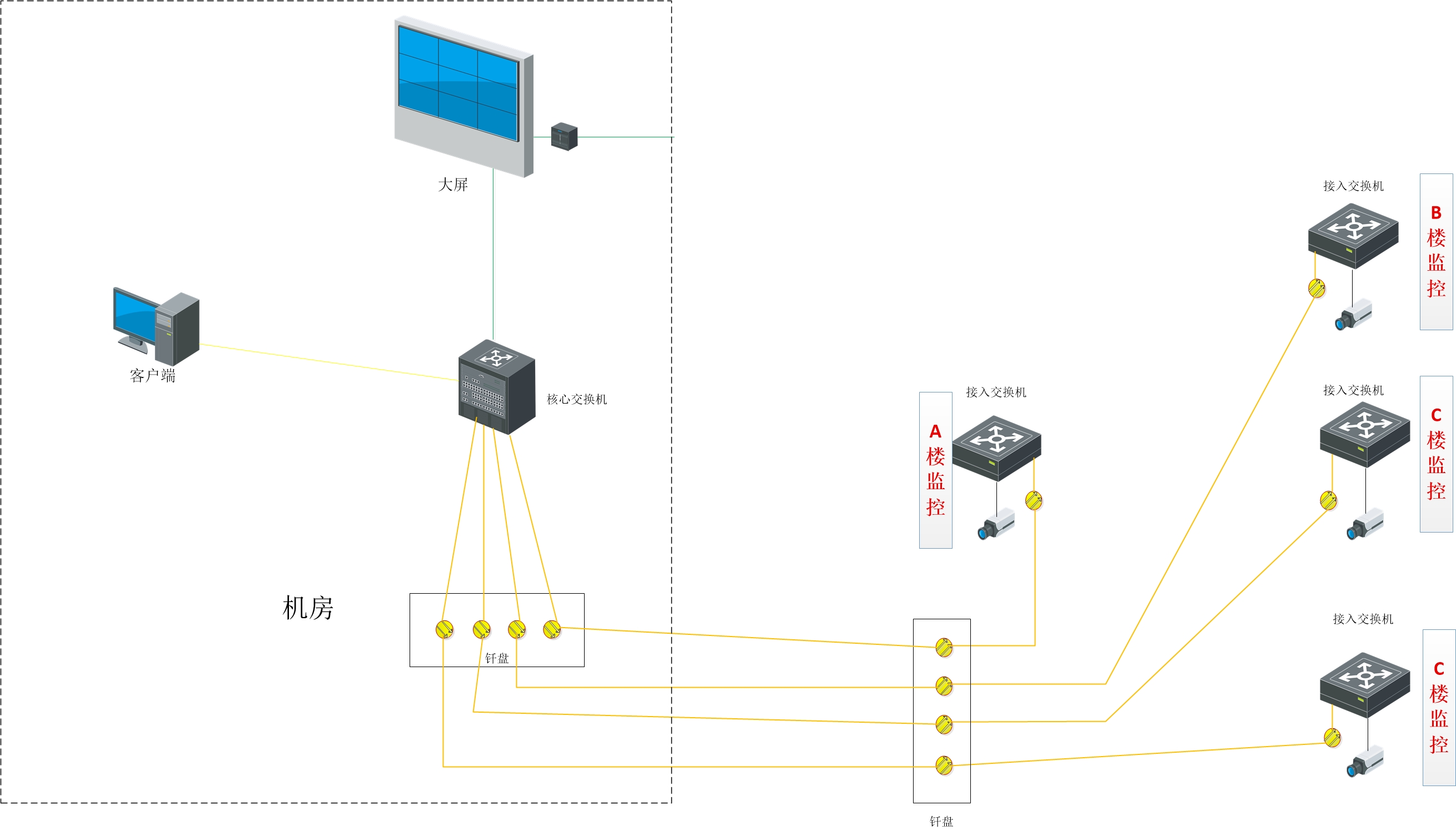

总共有4栋楼的监控通过光纤到达机房核心交换机,为了保证每一栋楼的监控都核心都不会断线,需要怎么加热备的交换机比较合适呢?
请问我要保证监控视频传输的稳定性, 在机房加多一台核心有必要吗,还是增加一台核心热备的同时在每一栋楼增加多一条光纤线路到机房。
可以加一台同型号交换机做堆叠,然后配置BFD检测,这样主设备有问题或者网线不可达的时候可以切换到备设备起到冗余作用

你好,请问加一台核心做堆叠,我现在的拓扑,下面还需要有什么变动比较合适呢
zhang 发表时间:2023-04-18
不用变动,下面的接入再分别连到备设备上,保证和主设备的连接方式连接接口一致,然后主备起来后备设备会主动从主设备上同步配置的。可以参考下面链接的配置案例https://www.h3c.com/cn/d_202106/1413082_30005_0.htm#_Toc73552112

相当于我下面的接入设备原本一组线到主设备,然后接入设备再接一组线到备设备,然后主备相连做堆叠吗?
是的
zhiliao_OyNXQQ 发表时间:2023-04-18
本来下面接入设备用的都是双钎的,我可以把4组双钎改成8根单钎来,然后再分别给主设备和备设备各4根光纤,这样4个接入设备就可以分别接入主设备和备设备了
