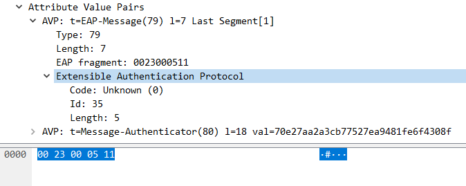

按照IEEE802.1X协议,认证失败回复RADIUS-Reject时EAP-code值应该为4(Failure),而不是EAP-code值0(Unknown),请问这里是什么原因造成的
IMC版本 PLAT 7.3 (E0703P08)
其中iMC EAD 7.3 (E0611)
inode版本为7.3

认证设备有好十几台,只有一台出现这种问题,不具备普遍性,如果是服务器问题应该都认证不上,所以我想知道服务器有没有什么特殊规则

您好,EAP报文的该字段为unknow,则应被Authenticator和Supplicant丢弃。
RFC 3748 - Extensible Authentication Protocol (EAP) (***.***)
我想知道的是为什么会出现IMC服务器发送这种报文,按照rfc规定这里的值应该是1-4
zhiliao_wELDIp 发表时间:2023-04-19 更多>>
这个eap是IMC发出的RADIUS-reject中EAP-message携带的
