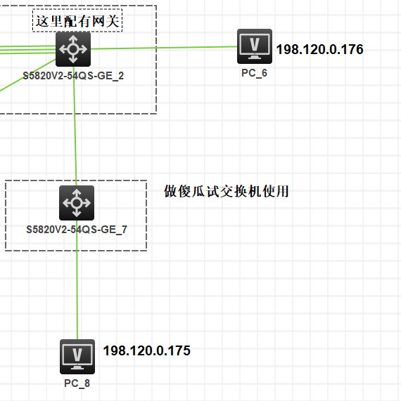

PC_6需要访问PC_8 ,
交换机GE_2三层可配置
交换机GE_7非管理行交换机只能做傻瓜试用,模拟器环境无法访问,实际环境可以访问吗?

可以通的,连接傻瓜交换机的接口配置access接口
和PC6同一个vlan
您好,可以的
模拟器也可以通呀,你是不是配错了
G2和G7直接是直接一根线链接的,没做任何配置,现场也只能这样接线,所有接口全在vlan1
