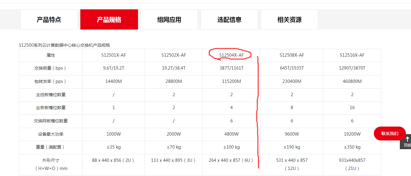

S12504X-AF 交换机参数咨询
2023-04-19提问
  • 0收藏,1414浏览
想咨询下此型号交换机的交换容量和包转发率参数,以及这些参数是否与板卡有关系,如果有说明的话还请麻烦提供下文档链接
谢谢

另外交换机的性能和它的内部设计有关,低端设备应该都是共享内存方式,中高端设备采用交叉总线或者混合交叉总线结构,只有内部结构的硬件资源指标满足要求才能真正做到线速转发

你好 这个链接能给下吗?
zhiliao_xgNEFQ 发表时间:2023-04-19
https://www.h3c.com/cn/Products_And_Solution/InterConnect/Products/Switches/Products/Data_Center_Switch/Core_Switch/S12500/S12500/

不同板卡性能不一样,需要详细的参数需要联系售前获取
它的背板带宽和包转发速率在哪里能看到啊
